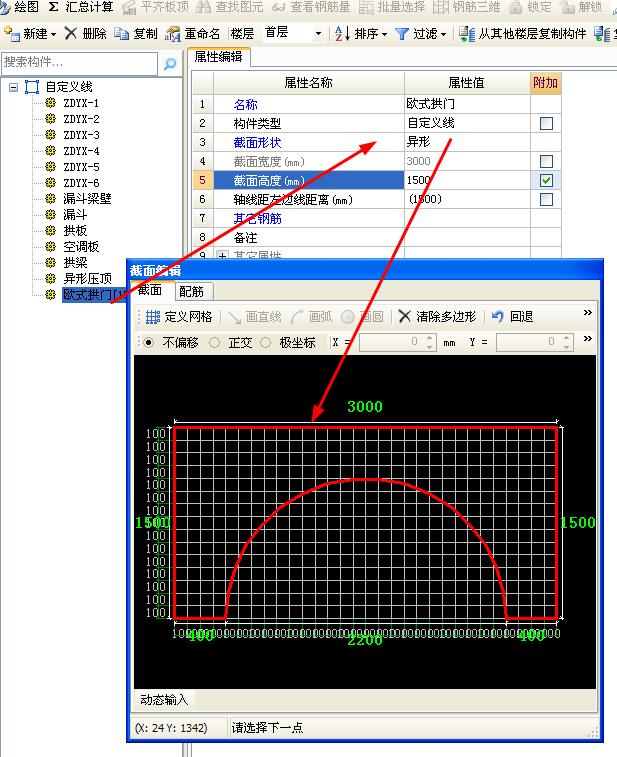

    如圖,廣聯達客服說這種圖形在軟件沒法處理,我想手算把鋼筋的量輸進去,可我查了圖集也不知道要按哪個節點來計算鋼筋,圖紙上沒有大樣,只有集中標注,有處理過這種造型鋼筋的大神嗎?
    集中標注
    手算
    問題補充:梁的頂上是平的,下面是拱形

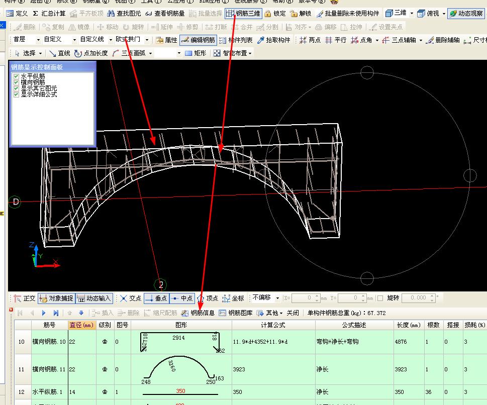

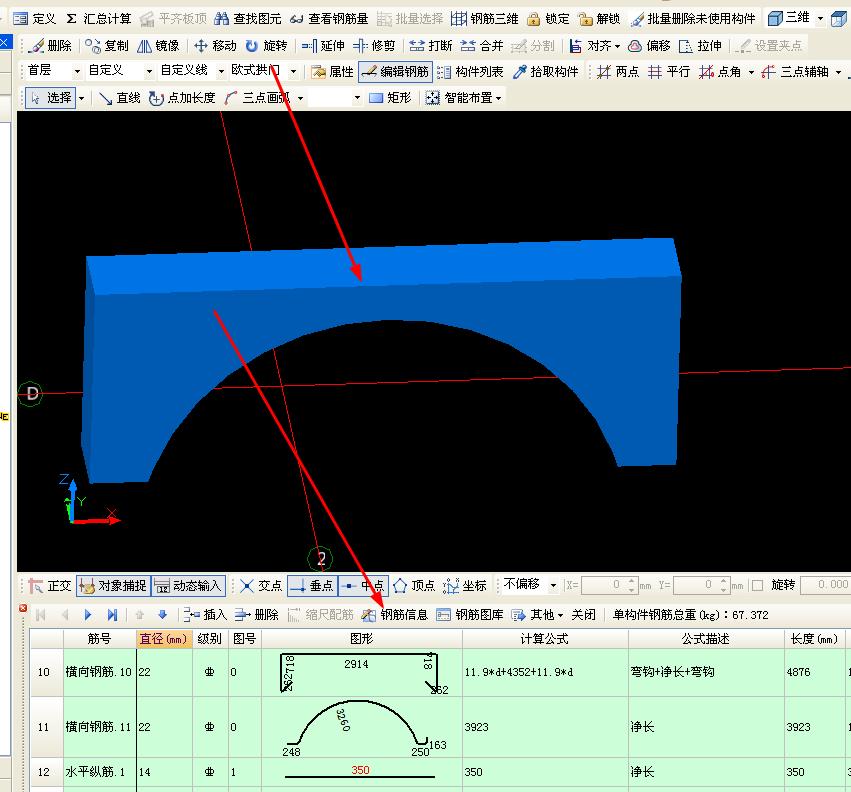

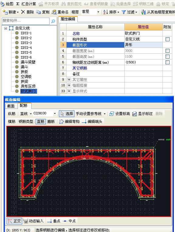

    答:單構件輸入法,要自已計算鋼筋線所在半徑中的弧長,分為外側,內側,必須先計算圓心角,然后計算周長度,除以360,再乘以圓心角得長度的,在單構件輸入法中,選擇弧形鋼筋號,輸入參數和根數即可。由于計算過程需時間,所以我一般是自定義線的方法處理的。方法如下:
    [[注意看你的結構件說明配筋圖,不是拱梁,是歐式的上平下拱,方法相同]]。
    [[準確率是人控制的,達不到你的要求時,可以匯總計算后,編輯鋼筋,改長度,改根數,然后鎖定。你連單構件輸入法都沒有掌握,如何確定準確與否呢?]][[我是用于施工的,不準確,能施工嗎?裝好模板后,鋼筋能和模板結合嗎?]]
