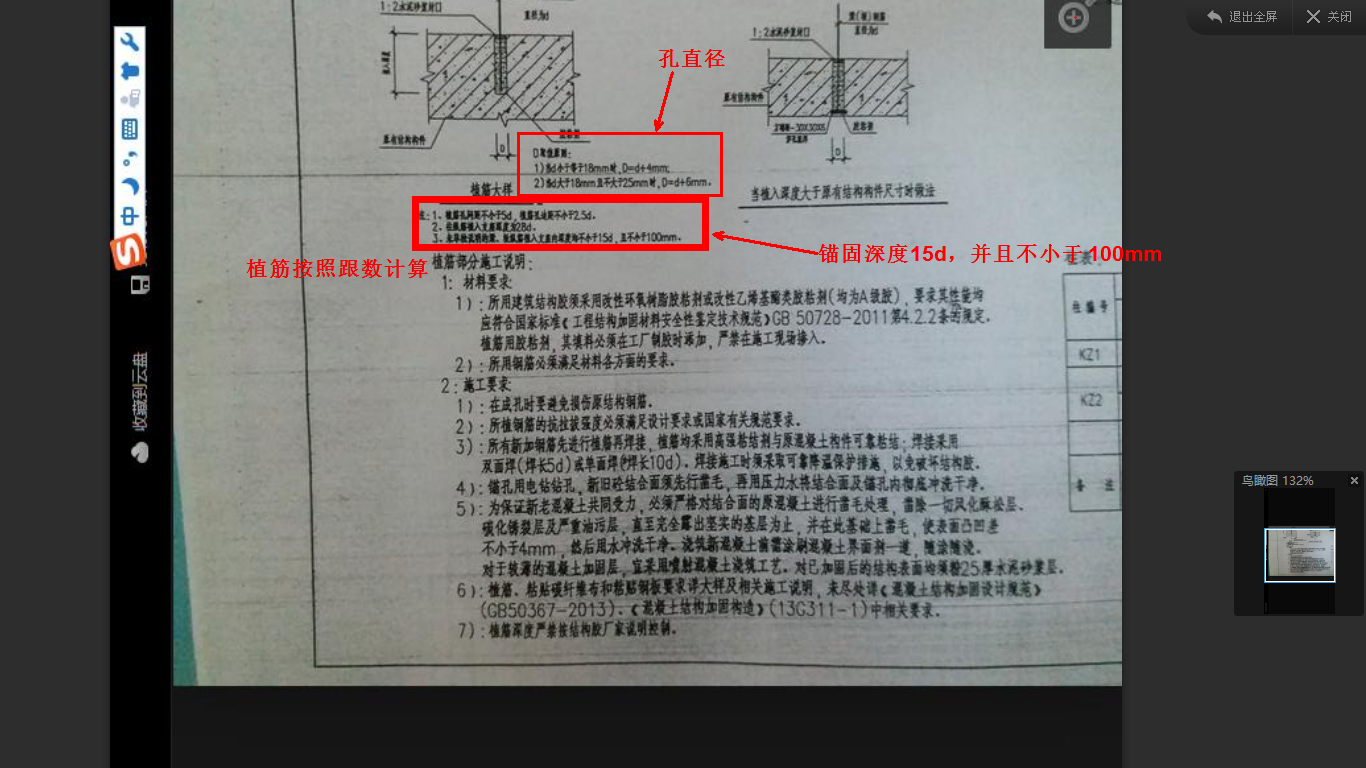

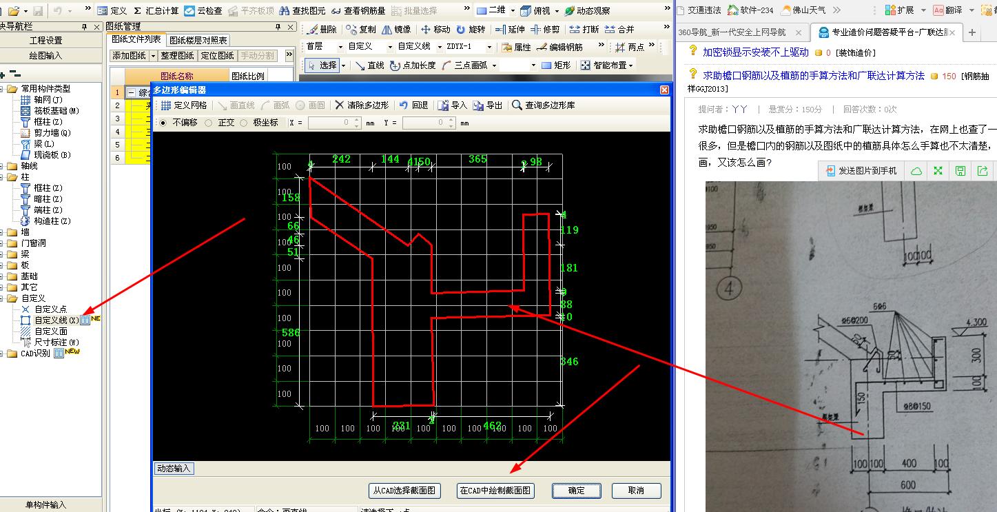

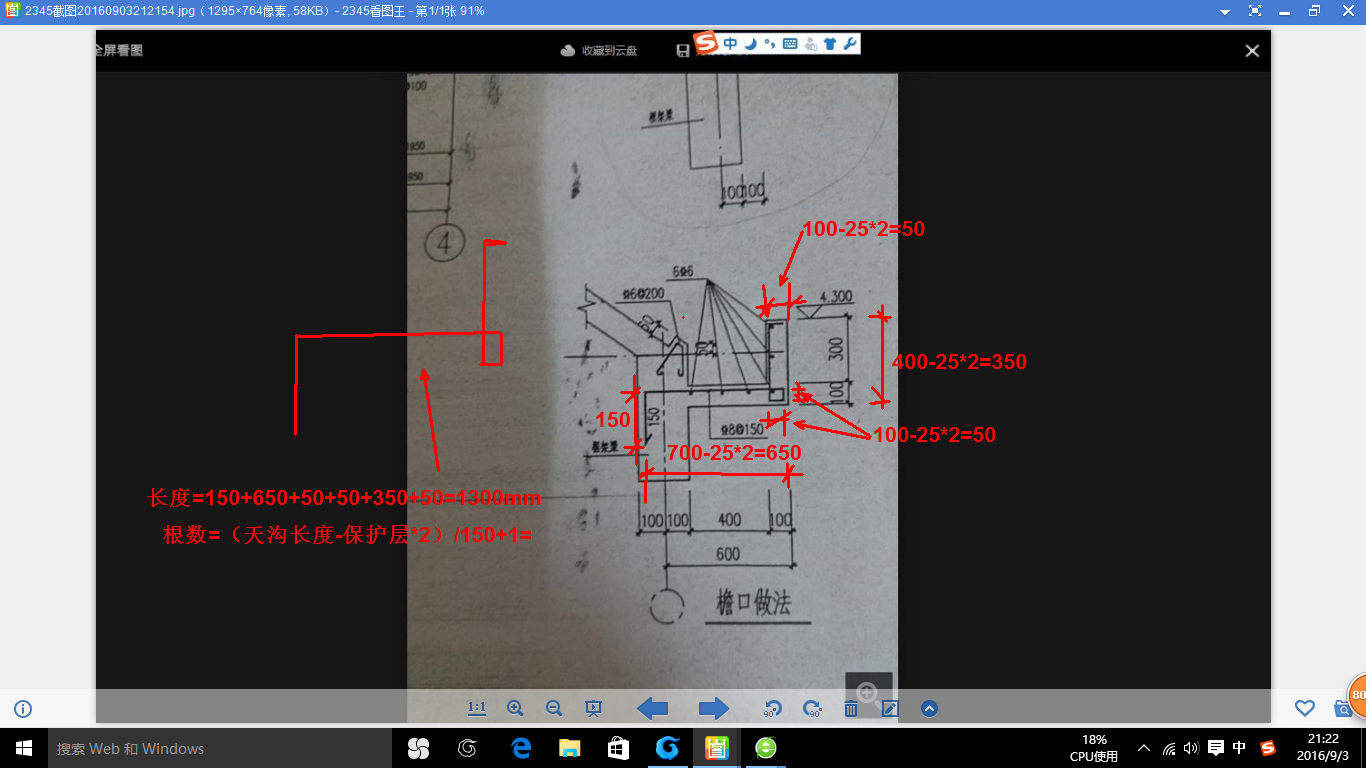

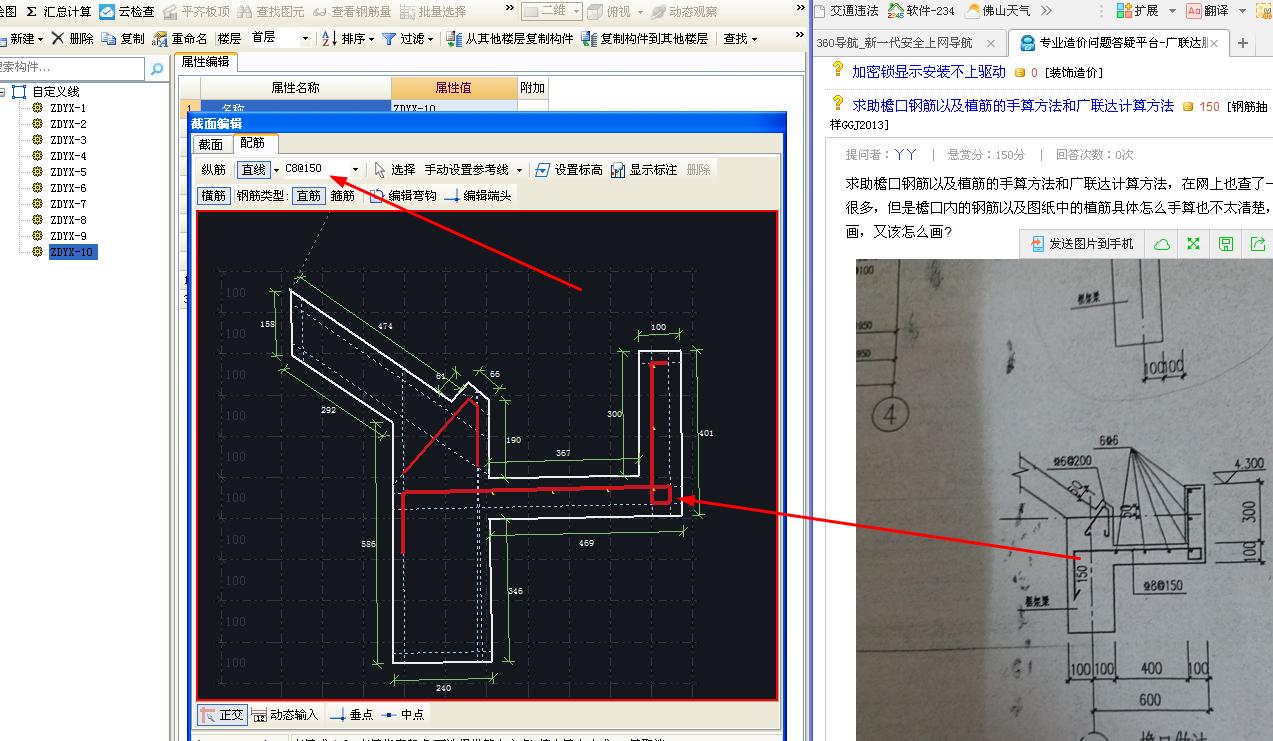

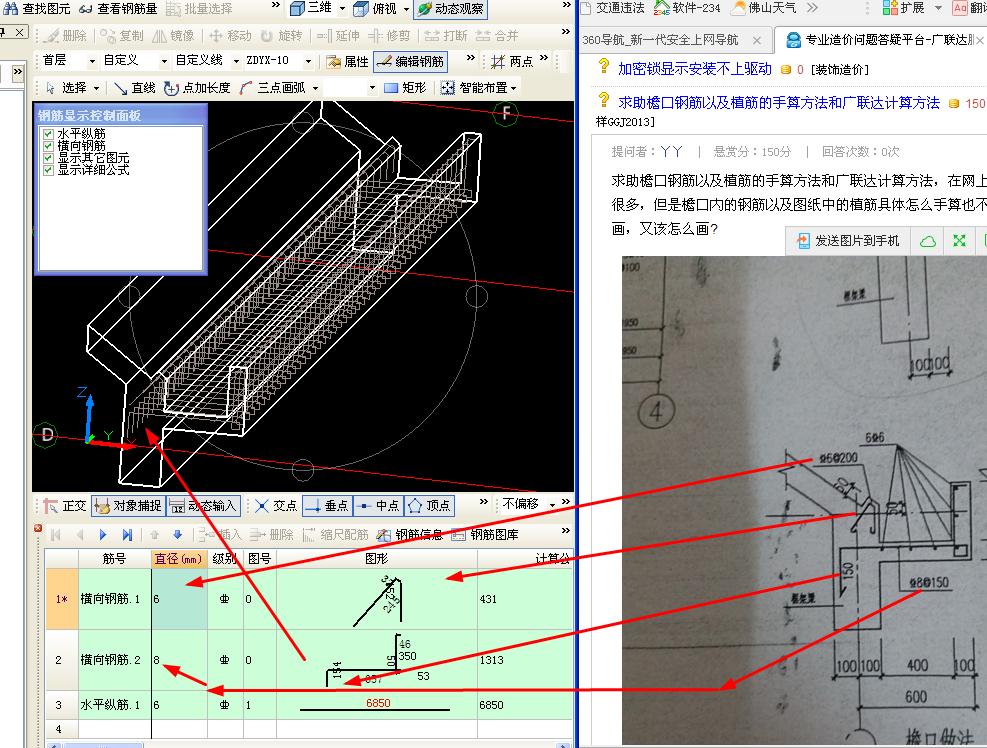

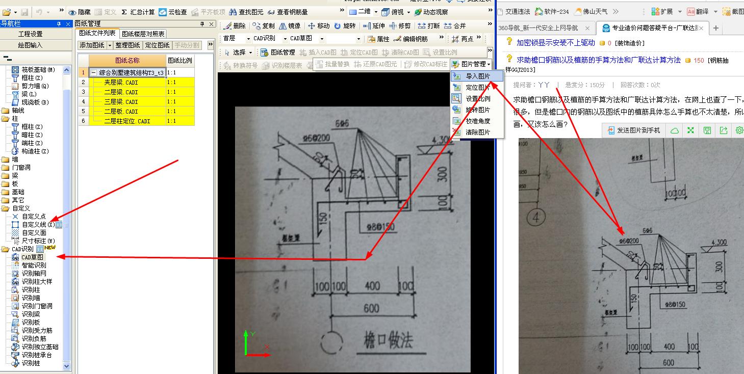

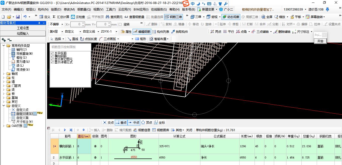

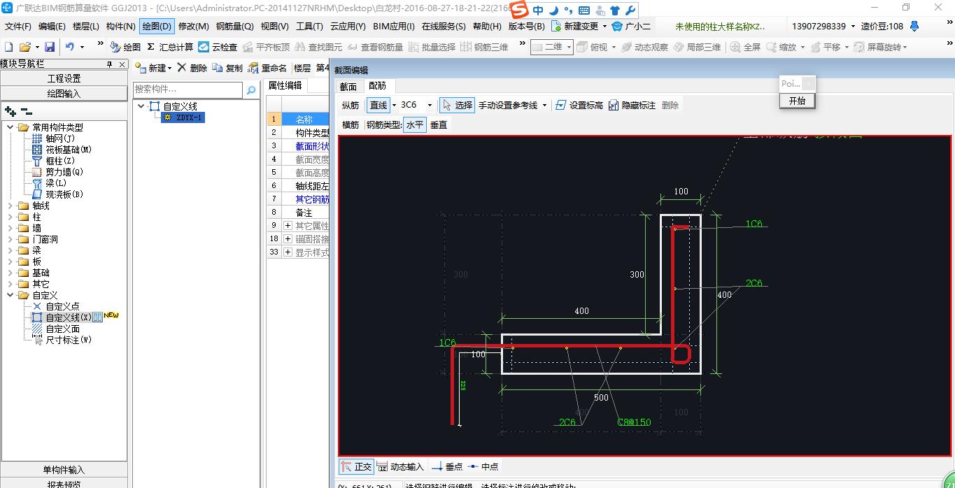

    答:單構件輸入,手算長,按設計圖的尺寸,扣減保護層厚度,各段長度相加,根數是構件長度除以間距而得。上部角筋,要解三角形,長度很難算準的,時間長。如果你手上的圖設計是按比例畫的,把圖紙拍照時,盡量垂直拍照,導入到電腦中處理。設置比例,然后新建自定義線,獲取截面,配上鋼筋,在平面圖中畫線,匯總計算。操作如下:

    你好:用自定義線定義
