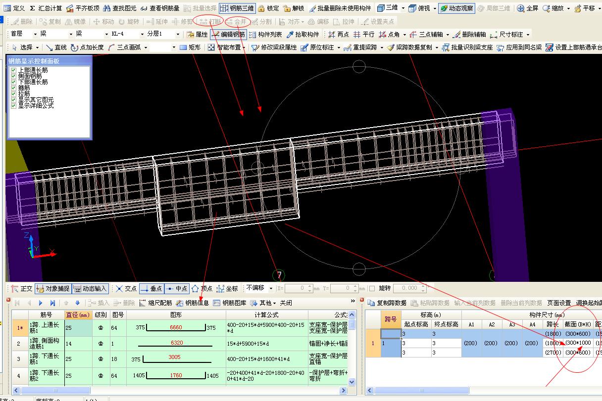

  • 當洞頂與結構梁底的距離小于過梁的高度時,軟件如何設置整澆?
    只是要把結構梁加高到洞口頂嗎,處理一個截面信息就可以了嗎,那過梁的鋼筋信息還要不?

  • 答:把梁在窗位置中打斷,設置截面高度到洞口頂,然后合并梁,按梁的配筋設置。鋼筋比過梁的大,就可以整體一次澆筑了。
    [[已經用梁的鋼筋布置上了,不另加過梁鋼筋了]]]

  • 當洞頂與結構梁底的距離小于過梁的高度時,軟件設置整澆要把結構梁加高到洞口頂處理,并增加過梁的鋼筋來處理。
