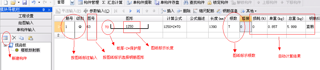

    師傅們,圖紙上對陽角筋的描述如下,我想問問陽角筋在整棟樓中的位置需要自己認為判斷,那到底什么地方會需要這種鋼筋呢,還有就是我一直不知道這個圖的鋼筋是怎么計算,每根的長度都不同啊
    放射筋
    陽角
    圖紙上對陽角筋的描述如下,我想問問陽角筋在整棟樓中的位置需要自己認為判斷,【是的,也好判斷,就在陽角的位置,查查陽角幾處然后乘以根數即可】那到底什么地方會需要這種鋼筋呢,【一般是在建筑物的四角】還有就是我一直不知道這個圖的鋼筋是怎么計算,每根的長度都不同啊【長度不同取平均長度即可,單構件輸入】

  • 這種陽角很好判斷啊。
    每個是不一樣長
    也只能單構件算個平均長度輸入了
