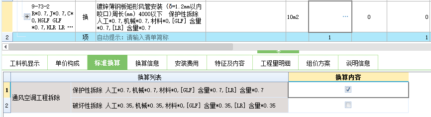

  • 問:預算中保護性拆除和破壞性拆除有什么不同?
    答:一、保護性拆拆除中,人工費、機械費、管理費、利潤要比破壞性拆除高,以河南清單中風管拆除為例:
    拆除
    由上可見,保護性拆除中的人工費、機械費、管理費、利潤比破壞性拆除高出很多。注意,材料費均為0。
    二、保護性拆除需要考慮原有主材利舊,而破壞性拆除不存在利舊問題。
    三、如保護性拆除中的原材料不能100%利舊,要考慮是否存在回收;破壞拆除也應該判斷是否存在回收問題。
    2016-11-21 14:54:06
