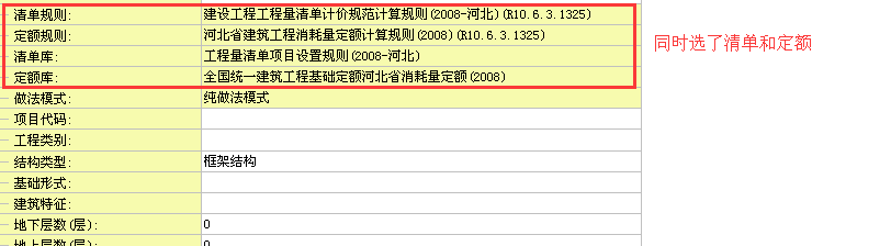

    建立工程時選了清單計算規(guī)則和定額計算規(guī)則,那么軟件既可以出定額量又可以出清單量。如果只選擇了定額計算規(guī)則,那么就是定額量。

  • 繪圖時不套做法,廣聯(lián)達(dá)算出的構(gòu)件工程量是定額量還是清單量,要看你做建立算量文件的時候 是 選用的什么計算規(guī)則,一般來說 選擇了清單 和 定額,那么報表中 既可以查看 清單工程量 也可以查看到 定額工程量。
