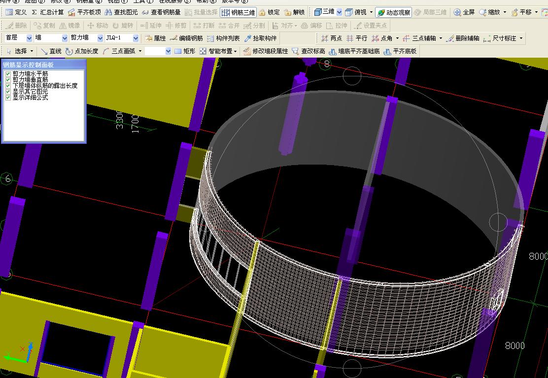

  • 請問這種圓形開洞 他的剖面圖是個類剪力墻結構,剪力墻可畫圓嗎,用自定義線好不?
    另補充,剪力墻和板開洞是否設置加強筋,看結構說明?
    可畫
    剖面圖

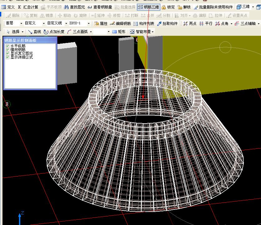

    答:如果用剪力墻,上部缺口要匯總計算后編輯鋼筋,改形狀,鎖定的方法,下部斜角有在剪力墻的其它鋼筋中輸入,剪力墻畫圖時,可以畫圓的方法。如果有自定義線,鋼筋處理比較方便,不用手算斜你的長度,也無需另行處理缺口鋼筋,可直接畫出。是計算鋼筋是好方法。同是畫圓的。 [[下圖是剪力墻與自定義線畫出的,你的圖更好圖,比下圖更容易的]]]試一試吧。有問題才提出來。]]
