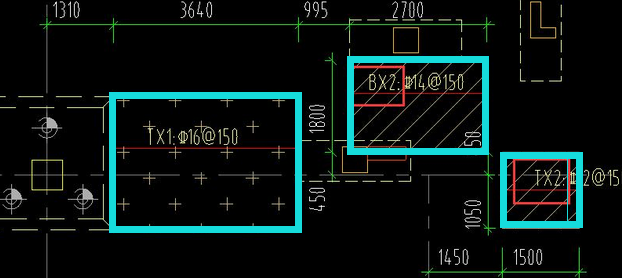

  • 底板鋼筋加強區這是實配筋還是附加筋呢???
    這個圖紙說明的是什么筋,實配?還是附加啊,如果是實配筋,就要一塊一塊分割底板了,請熟悉類似表示的高人指點下。

  • 這就需要分割單塊布置板的。

  • 你好:截圖2中有通長筋和附加筋。截圖3、4中都是通長筋,都是單塊板里的通長筋,圖中都是分區域的。

  • 通長筋。。。需要分割板塊然后布置的。
