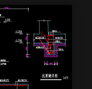

    由剪力墻和筏板基礎(chǔ)組成的防汛墻,有幾個問題。①、定義剪力墻時,相同的墻身高度,起點底標(biāo)高和終點底標(biāo)高都設(shè)為層底標(biāo)高,起點底標(biāo)高和終點底標(biāo)高都設(shè)為層底標(biāo)高+0.35,計算結(jié)果是一樣的。②、同樣的情況,當(dāng)筏板基礎(chǔ)下還有結(jié)構(gòu)層時,剪力墻的插筋計算還會往下伸至結(jié)構(gòu)底,但是與樓層設(shè)置沒有關(guān)系。③、剪力墻有個墻身插筋,其插筋長度計算公式中有個“節(jié)點高”,不太明白其意思,好象是結(jié)構(gòu)層厚度(筏板基礎(chǔ)厚)

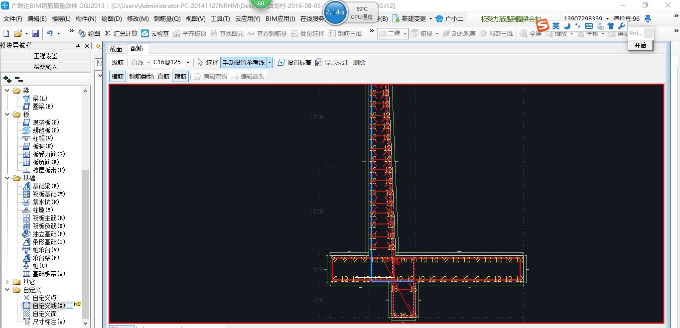

    2、當(dāng)筏板底下還有結(jié)構(gòu)時,鋼筋往下計算是合情合理的,如果你的設(shè)計要求不錨固入筏板下的結(jié)構(gòu),目前軟件還無法設(shè)置,你只能是匯總計算后,在編輯鋼筋中調(diào)整垂直筋的長度。并點工具欄上“鎖定”,這樣重新匯總計算才可以保存住按調(diào)整的計算。
    3、斜插筋,可以在剪力墻屬性的其它鋼筋中編輯,長度就是基礎(chǔ)底到箍板面,斜長就要根據(jù)情況計算一下。

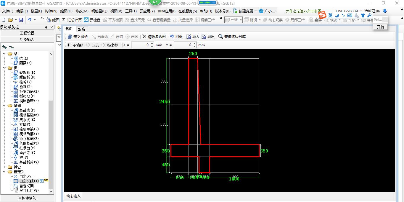

    你好:用自定義線定義
    起點底標(biāo)高
    2016-08-22 18:36:06
