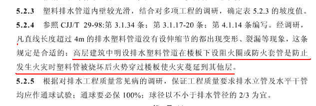

    根據(jù)我國住建部GB 50242-2002《建筑給水排水及采暖工程施工質(zhì)量驗(yàn)收規(guī)范中室內(nèi)排水系統(tǒng)安裝第5.2.4條: 高層建筑中明設(shè)排水塑料管道應(yīng)按設(shè)計(jì)要求設(shè)置阻火圈或防火套管
    所以如果是排水塑料通氣立管,算量時(shí)需要考慮阻火圈,如果采用鋼管時(shí)不需要考慮阻火圈。
    一般排水管道不考慮套管,但要根據(jù)設(shè)計(jì)要求而定,設(shè)計(jì)要求設(shè)置套管時(shí)通氣立管與排水立管一樣對(duì)待。
