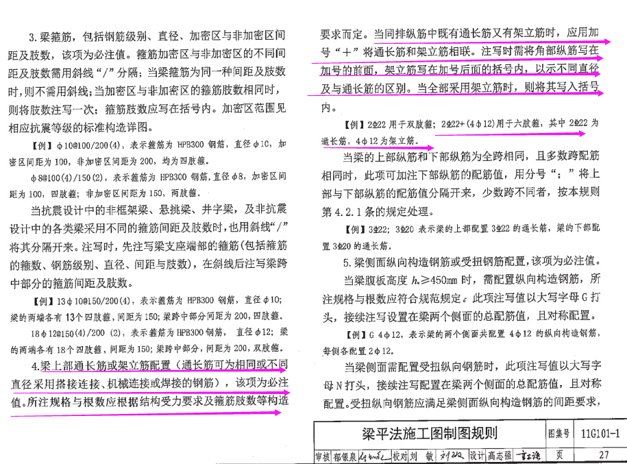

  • 框架梁集中標注2C20+(2C12),意思表達
    框架梁集中標注2C20+(2C12),括號內表示啥意思,沒有括號又是啥意思
    你可以看下101圖集的說明的
    集中標注
    當不帶有括號就是說的都是通長筋只不過規格不同的鋼筋

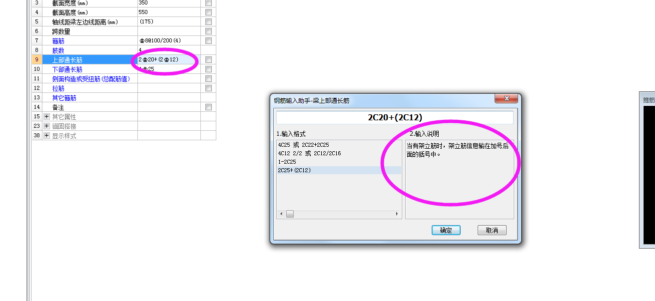

  • 您這個截圖表示就是最好的啦
    您這里的框架梁集中標注2C20+(2C12),括號內表示的是梁的架力筋,前面的2C20是梁的上部通長筋,(2C12)是梁的架力筋,您要在大寫或者是英文狀態下輸入括號才可以的
    如果沒有括號,2C20+2C12,那就是梁的上部通長筋就是2C20+2C12(2C20是角筋)
    內表
    2016-08-17 15:10:22
  • 2C20+(2C12)是上部筋共4根,氣筒兩根:2C20是通長筋,另外的(2C12)是架立筋。
    你仔細看一下,這條量的箍筋應該是4肢箍筋。
    在沒有其他原位標注上部鋼筋的跨中,就是2根C20的鋼筋加上2根C12的架立筋。
    帶()的是架立筋,與支座筋搭接150mm計算。
