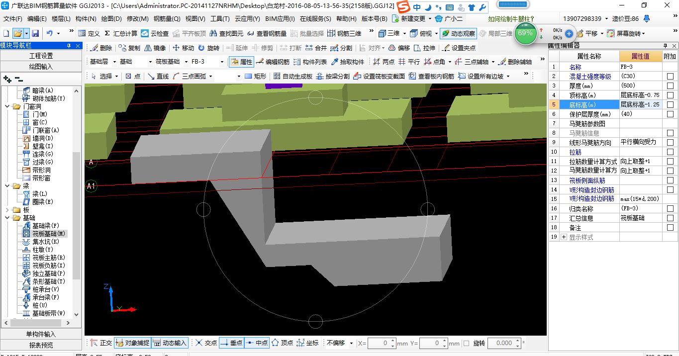

    集水坑同一方向的底板有兩個厚度
    厚度
    集水坑
    這個就用兩個高低筏板做了吧,然后把筏板放設置個邊坡
    是的,就不用坑了,用坑做不起來,就是用筏板做,

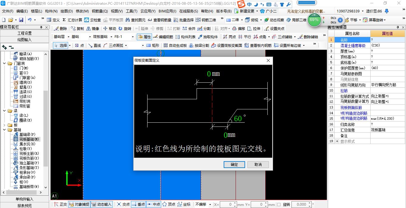

    你好:設置三塊不同標高的筏板,要設置筏板變截面功能。
    厚度

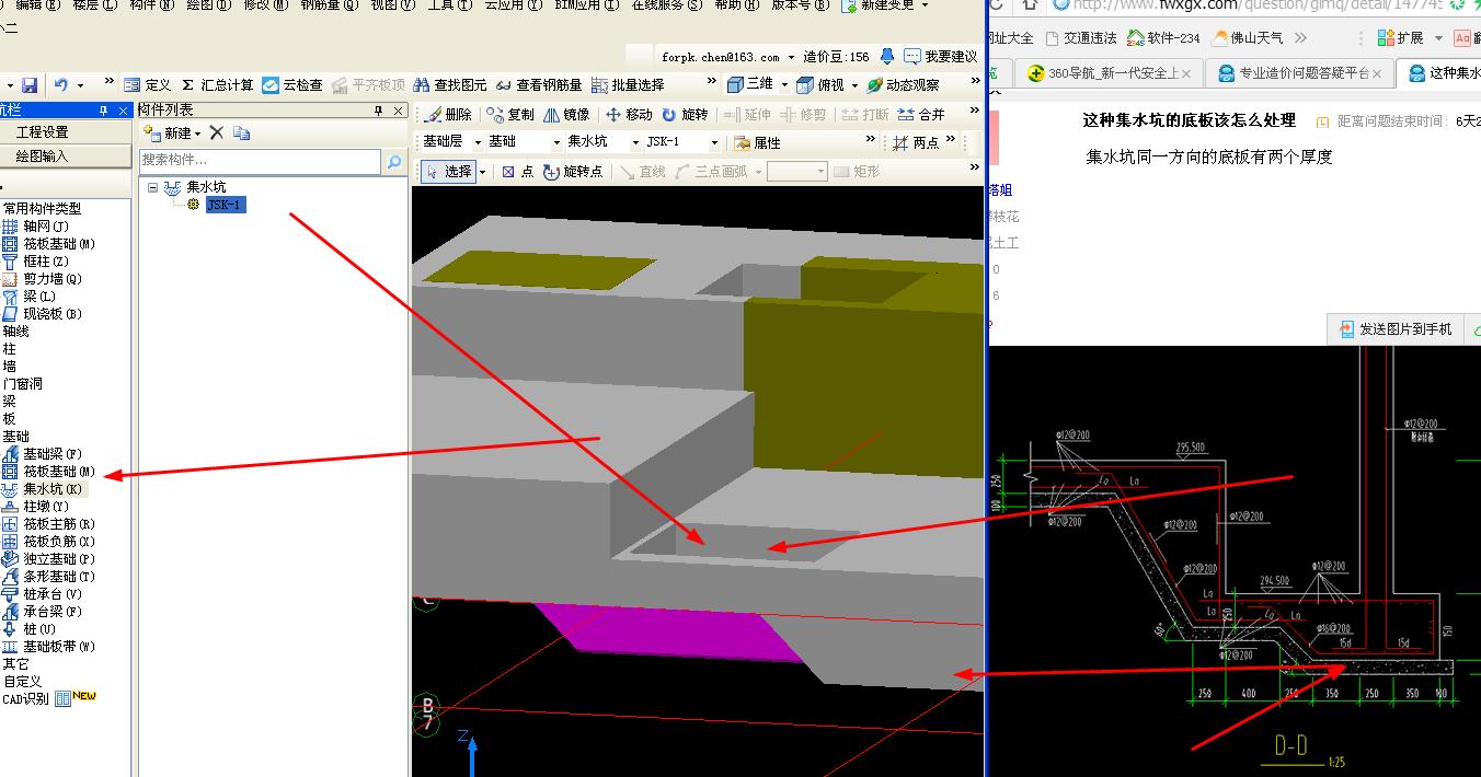

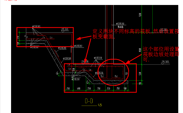

  • 集水坑同一方向的底板有兩個厚度
    集水坑同一方向的底板有兩個厚度,分別定義兩個不同標高的筏板,然后分別上圖,再把兩塊筏板設置變截面,另一端用設置筏板邊坡處理即可完成.

  • 答:用設置筏板變截面的方法。也可設置筏板邊坡,右。然后布置集水坑。
