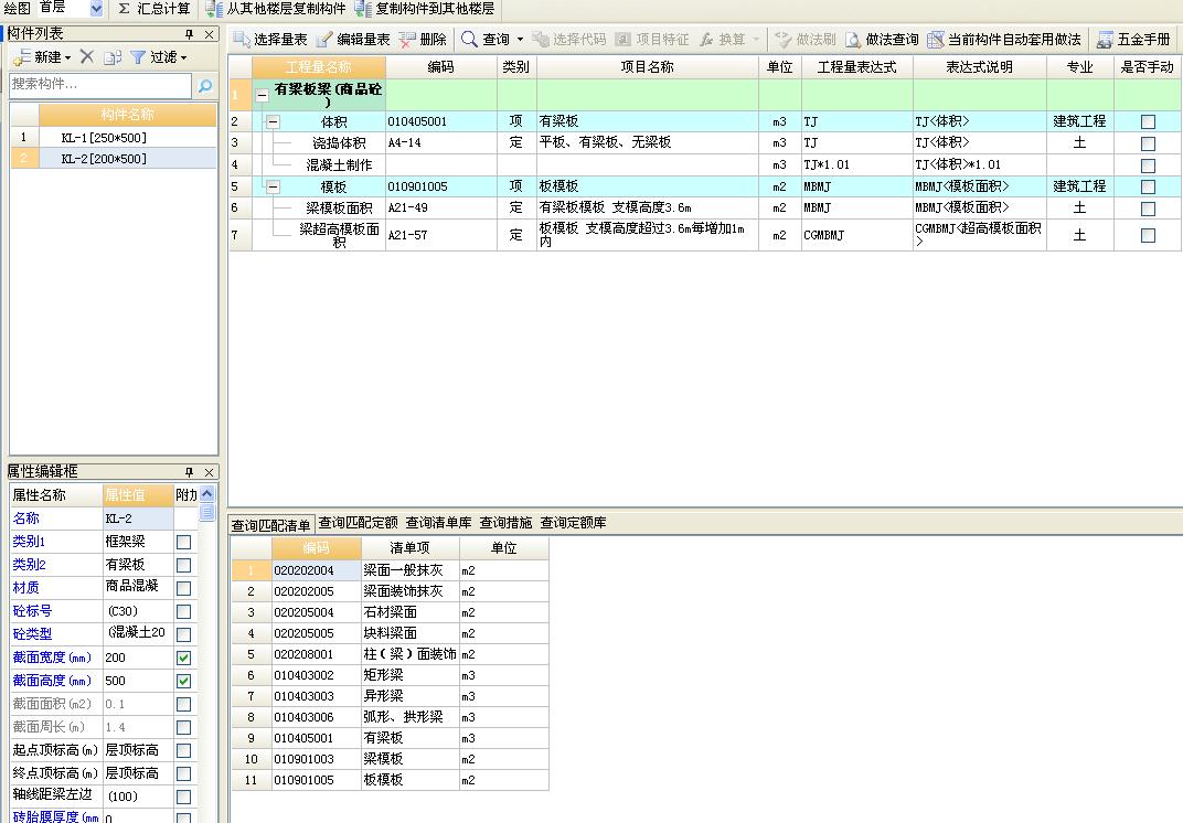

    答:導入鋼筋抽樣后,模型已存在,即圖元已建立了。沒有建立的是散水坡等鋼筋中沒有的構件及圖元,這些要定義后布置的。其它已有的模型直接反建構件做法即可。例如:
    導入土建
    算量
    2015-08-19 16:04:58
  • 計價軟件中需要的就是做法工程量,就是套做法清單量、定額量。
