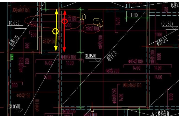

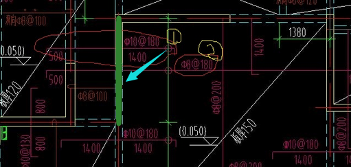

這兩根跨版受力筋的布置范圍是重疊的,同一個范圍。
(按圖紙標注布置計算吧,可能設計有誤)

你好:圖中給出了布置范圍。你選擇的1、2#布置范圍一樣圖中標注出來了。

關于筏板基礎負筋的布置范圍?
請問圖上附筋的布置范圍?(還有板上負筋范圍未說明是不是按垮布置啊?)謝謝
