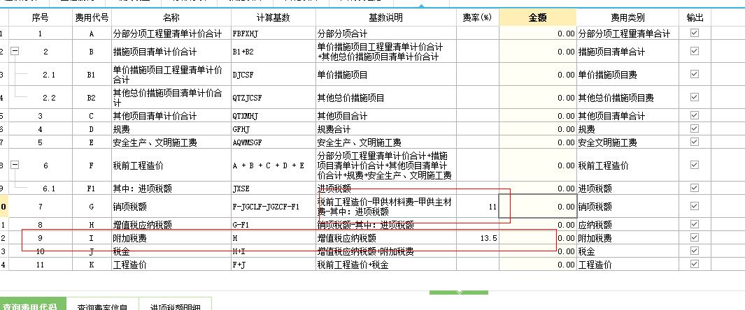

    所有費率在廣聯達河北計價軟件中都也設置完成,在輸入材料設備價格按除稅價格輸入即可,營改增河北費用表模板如下
    2016-08-01 17:10:06
    你直接使用營改增的軟件就可以,軟件已經內置所有的取費程序了,是按11%計算的,但是管理費利潤等的由于計費基數為稅前價了,所以這個費率也有調整的
