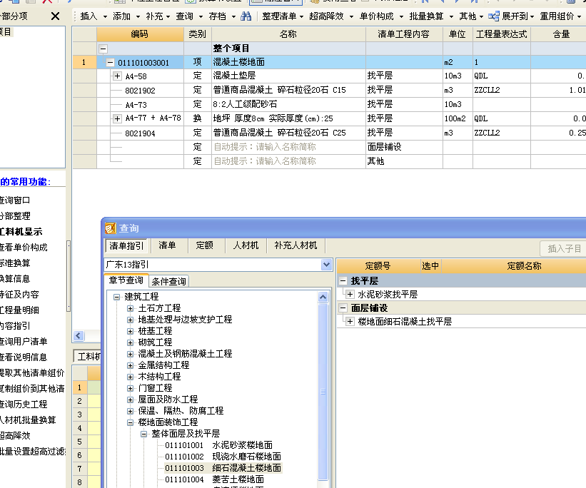

    (廣東)首層樓地面:150厚C15素混凝土,地面墊層素土分層夯實(shí),每層厚度不大200mm,300厚碎石粗砂墊層。地面混凝土用C25,厚250mm。具體套清單和定額是怎樣的呢,麻煩用GCL給個(gè)具體的做法截圖,謝謝

    清單你可以選擇相近或相似的,關(guān)鍵是要正確套上定額子目,圖片供你參考。

    “首層地面沒(méi)有板,那可以把地面夯實(shí)素土和墊層部分當(dāng)做回填土嗎?”地表面以下的內(nèi)容就是按相應(yīng)的墊層計(jì)價(jià)。
