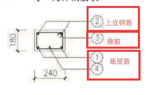

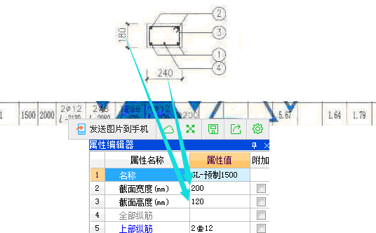

    下列圖中第二個圖,的1,2,3,4,都表示什么? 這個過梁怎么輸入鋼筋信息
    輸入鋼筋信息

    你好:下列圖中第二個圖,的1,2,3,4分別表示底筋1 4、面筋2、箍筋3。你的圖不清楚,說一下過梁圖集我幫你看看。箍筋的肢數是2肢b6-200。
    是的可以用+。

    箍筋是2,對照編號在 表里查看鋼筋信息,
