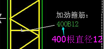

    加勁箍筋的根數是怎么算出來求解,詳細點最好了。
    加勁箍筋
    你好:按照你輸入的根數計算的。加勁箍筋一般按間距1500~2000計算。
    在樁基礎中,鋼筋骨架除按設計規定設置外,并每隔2m另外增設焊接直徑16mm箍筋一道,以增強鋼筋籠吊裝的剛度。這種增強鋼筋籠吊裝剛度的箍筋,就叫做加勁筋。
    最后加1是包頭包尾算最后要加一根。
    7500樁高/1500間距+1=5+1=6根加勁箍筋。
    是的。

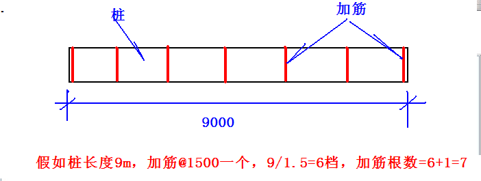

  • 加勁箍筋的根數是根據布置間距和樁長度算出來的。
    如截圖根數=樁長度(4.0+3.5)/加筋間距+1
    因為加筋根數中,樁長度/加筋間距是多少檔,檔數+1就是總根數。
