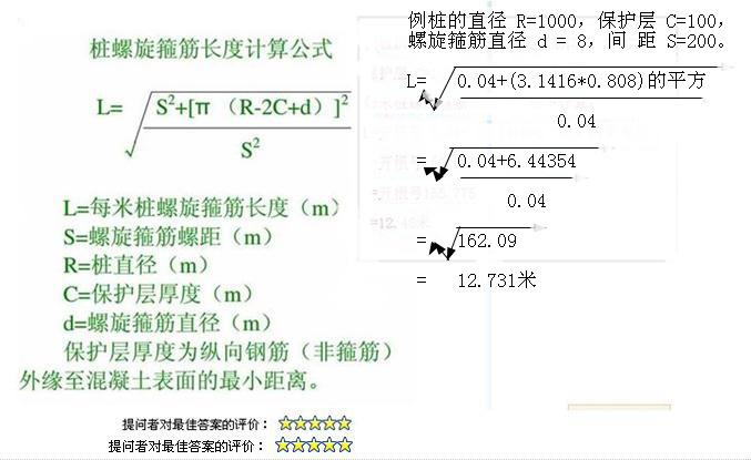

    大家好! 插筋螺旋箍筋怎么計算?記得有個公式的。
    樁
    2014-01-07 12:00:56
  • 螺旋箍筋計算方法:在圓形構件中,螺旋箍筋沿主筋圓周表面纏繞,其每米鋼筋骨架長的螺旋箍筋長度,可按下式計算:
    l=2000лa/p×[1-e^2/4-3/64(e^2)^2 –5/256(e^2)^3]
    其中              a=√(p^2+4D^2)/4
                     e2=(4a^2-D^2)/( 4a^2)
    式中     l——每1m鋼筋骨架長的螺旋箍筋長度(㎜);
            p——螺距(㎜);
           л——圓周率,取3.1416;
            D——螺旋線的纏繞直徑;采用箍筋的中心距,即主筋外皮距離加上一個箍筋直徑(㎜)。
    公式中括號內最后一項5/256(e^2)^3數值很小,一般在計算時略去。
