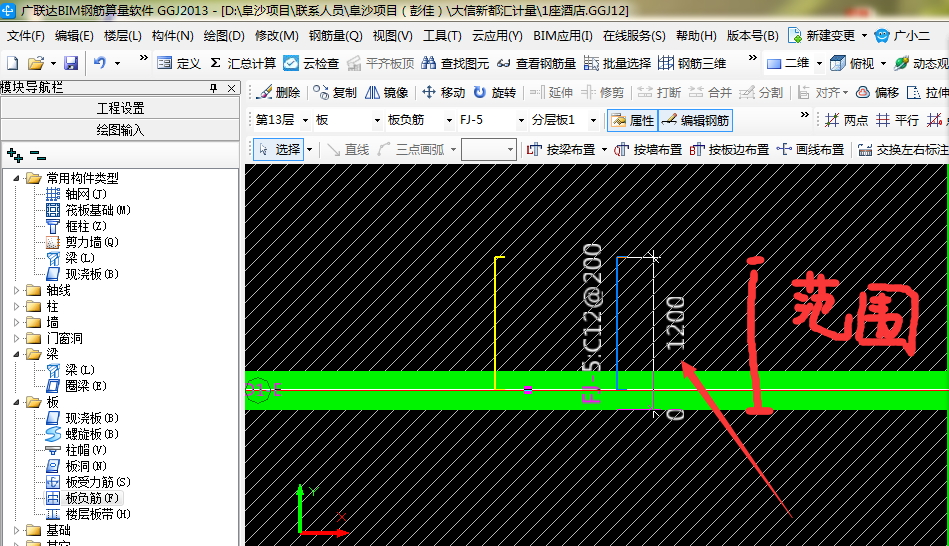

  • 廣聯達畫板負筋時候,定義已經修改為支座內邊線,但是圖上標注還是從中心線開始的,這是怎么回事
    內邊線
    這個沒有必要糾結吧,自己看一下長度不得了嗎?

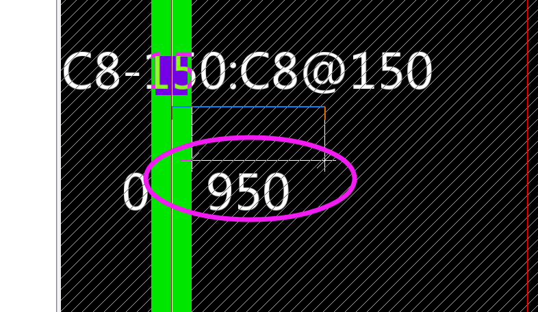

    只是顯示的問題,你計算之后查看就明白已經按你設置的調整計算了

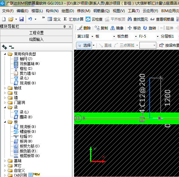

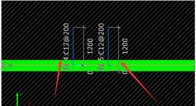

  • 圖形中鋼筋顯示是沒有區別的無論設計是“支座內邊線”,“支座軸線”……
    如想區分可以按照下圖來分辨:3圖為支座外邊線;1圖為支座中心線;圖2兩者的區別

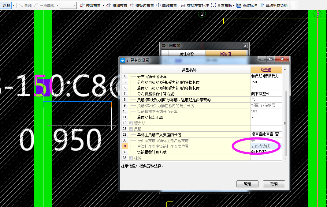

    您點開看看是不是設置有誤
    內邊線
