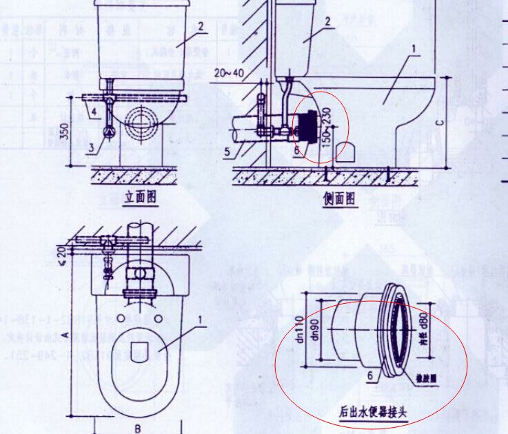

    1、定額第十冊第181頁座便器安裝有個定額號6-33后排水接頭,這個定額什么時候要套用,我安裝的是掛便,隱蔽水箱,后排水方式,隨掛便來了個碗式橡皮接頭,那么是否應該單獨套用這定額計算安裝費。 2、室內給水,采用不銹鋼管,卡壓連接,別人把主管送進衛生間過墻安了個閘閥,我方從閥門后開始做,于是產生問題,我方從閥門接管,首先要用外螺紋接頭連接閥門,做至末端要用內螺紋接頭安裝角閥,但定額第十冊附錄一 卡壓連接的不銹鋼管管件含量表并沒有含螺紋轉換接頭,而且螺紋轉換接頭比卡壓接頭貴很多,有些甚至好幾倍的價,一個管件就差幾十塊錢,做末端本來管件就含不住,請問這些螺紋轉換接頭是否應該單獨另計。
    定額第十冊第181頁座便器安裝有個定額號6-33后排水接頭用于坐便器排水后排使用,與水箱安裝方式無關,采用碗式橡皮接頭不能套用6-33后排水接頭子目,采用如下圖接頭時套用6-33后排水接頭子目。
