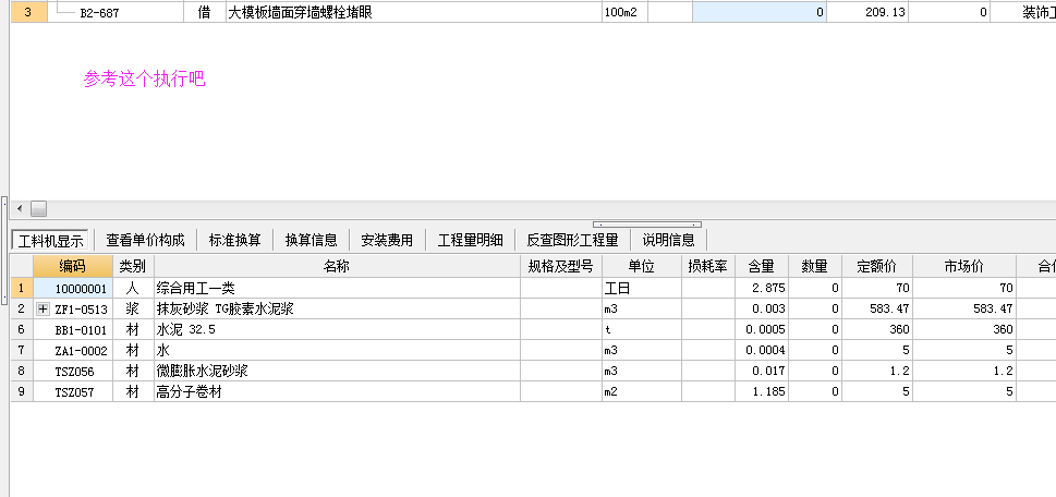

    答:這一問題,一句話說不清楚的。剪力墻,地下室,要防水,要用防水材料堵,定額沒有含這一工程量的。有的定額不扣減小洞口所占的預(yù)留孔洞的體積,后來補(bǔ)洞口也不增加,是綜合考慮的。如果想計(jì)算這一工程量,看施工組織設(shè)計(jì)方案,經(jīng)審批同的方案,或簽證。(如果甲方同意并簽證后就可以計(jì)算)。還有一個(gè)方法是問定額站。

  • 一般是不需要特意去封堵它的,在抹墻面灰時(shí),就可以同時(shí)完成。如果設(shè)計(jì)有要求,那么最好是確定費(fèi)用,用簽證或其它方式確認(rèn)。

  • 這個(gè)不好要錢。不是圖紙上的預(yù)留洞口后來封堵的。
    2016-06-16 07:23:57
  • 不可以要這個(gè)錢了,這個(gè)已經(jīng)包含了不能記取了
    這個(gè)一般情況下都不做處理的,最后面抹灰的時(shí)候都直接覆蓋了
    按道理是需要堵起來的但是人們都不會(huì)堵
