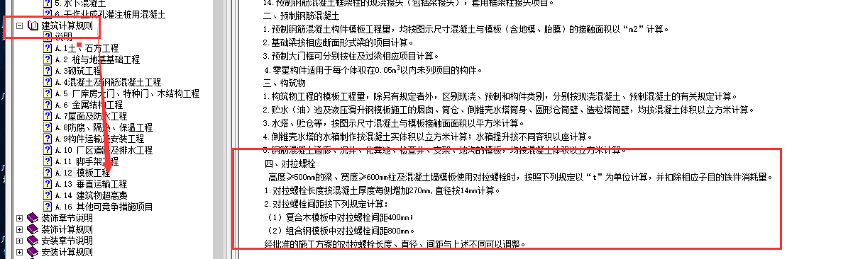

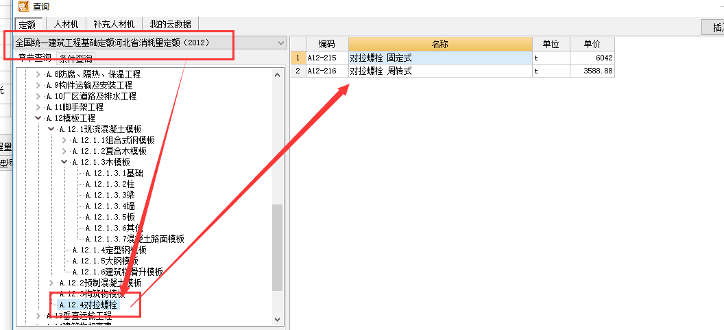

  • 河北2012土建定額對拉螺栓
    2018-05-10 15:33:01

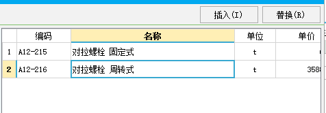

  • 在河北省2012土建定額第十二章模板工程定額章節(jié)中可以查看對拉螺栓的計算規(guī)則和定額子目,詳見下方圖片。套取答疑解惑
