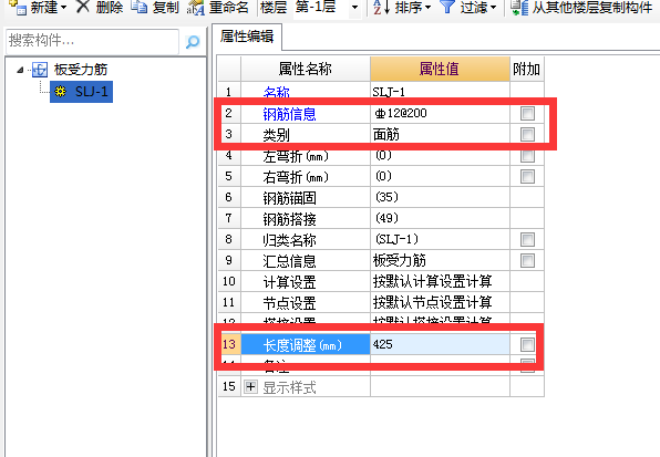

    1、采用現澆板繪制,以橫向配筋為例,我們需要選中布置好的鋼筋,在鋼筋的屬性框中修改【長度調整】,將需要增加的鋼筋長度直接輸入到這個屬性行中就可以了,這個最快捷。
    2、面筋的平法計算原理是能直錨就直錨,否則按公式計算:ha-bhc+15*d,軟件是按照平法算的,比如你按照工程,橫向分布筋按照平法計算不夠長,還需要增加425長,直接輸入就行,如下圖
