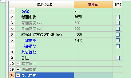

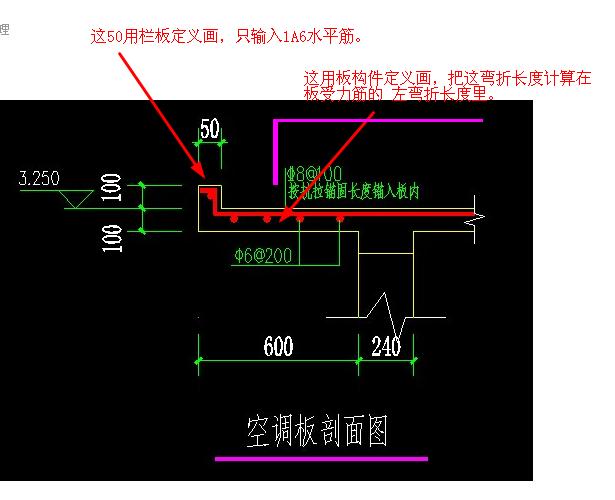

藍色心情wy
答題: 10 被贊: 0
用異形欄板定義,然后在其他鋼筋中定義左彎折鋼筋和縱筋

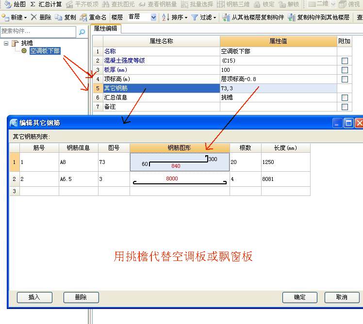

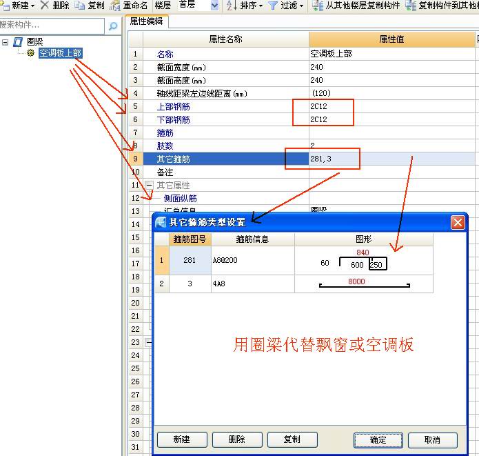

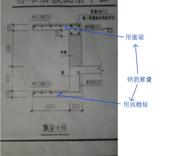

2014-07-14 22:48:48
xx_jay_xx@126.com
答題: 796 被贊: 20
這個最好用異形圈梁繪制,處理鋼筋特別方便:如下圖:
假設保護層上下加起來是30:
