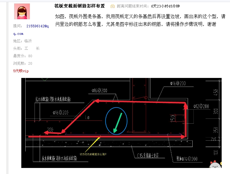

  • 筏板變截面鋼筋怎樣布置

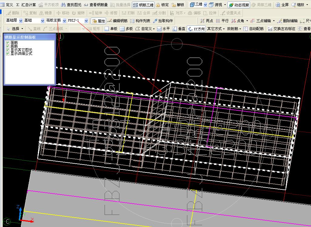

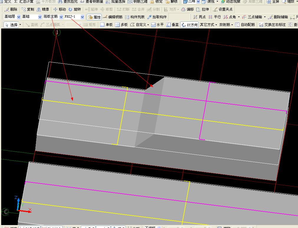

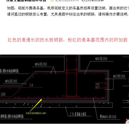

    如圖,筏板外圍是條基,我用筏板定義的條基然后再設置邊坡,畫出來的這個型,請問里邊的鋼筋怎么布置,尤其是圖中標注出來的鋼筋,請將操作步驟說明,謝謝
    設置邊坡

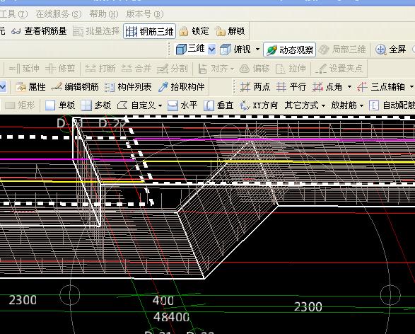

    你已經畫出筏板變截面了,可以多板通長布置紅色的抗水板鋼筋的,然后單板布置附加的粉紅色c14-200鋼筋就可以的,可以用筏板負筋定義的這樣軟件才不會計算彎折

  • 用筏板變截面就可以處理這類構件的。

  • 答:軟件目前不能直接處理這種這配筋的,一、圖中是反懸挑梁3號鋼筋,要匯總計算后編輯鋼筋并鎖定的。二、綠箭所指地那根,在單構件中輸入或編輯時附加的。

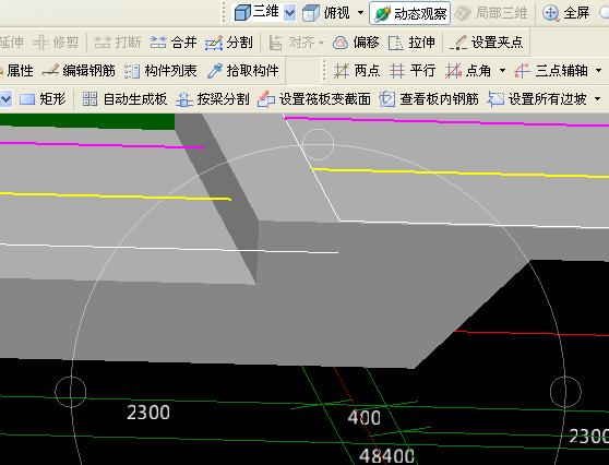

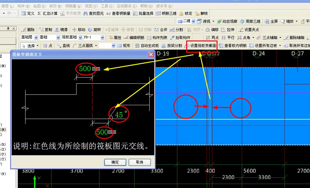

  • 端部的條基,可以用設置筏板邊坡,然后選擇對應的筏板邊坡圖,在其中修改邊坡尺寸信息來完成,中間的可以把中間底寬部分單獨定義筏板并畫圖,兩邊的兩塊筏板和中間的用設置筏板變截圖處理,全部完成后,再定義筏板主筋底筋和面筋,布置上去即可,在計算的節點設置里設置底筋的節點。不用單獨定義條基。廣聯達服務新干線建筑行業快速問答平臺-答疑解惑設置邊坡
