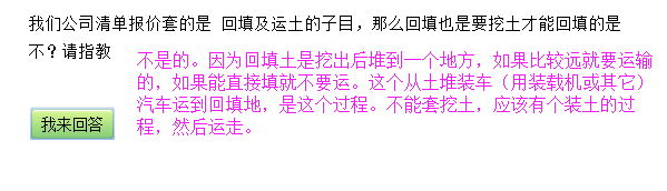

    我們公司清單報價套的是 回填及運土的子目,那么回填也是要挖土才能回填的是不?請指教
    問題補充:舉個例子: 工地為A區,堆土區為B區,余土棄置地點為C區 1:土方開挖的時候,在A區挖土,將土方對方在B區;(即:套土方開挖定額) 2:基礎施工之后,需要將土方回填至設計標高,(這部分回填費用,就是我們需要討論的,如何套取子目) 3:B區多余的土棄置到C區(即套余土棄置定額)

  • 我們公司清單報價套的是 回填及運土的子目,那么回填應該也是要挖土才能回填的,是。但一般購土的單價已經包含了挖土、裝車和運土的費用,所以不需要再考慮挖土了。
    如果是現場的土,也不需要挖土,因為現場是挖基礎的堆積土【自然堆積的虛土】,運輸時直接采用裝載機裝自卸汽車運土,所以不需要考慮挖土。

  • 我覺得樓上都是一群垃圾在回答問題。回填土的過程中,是采用的挖掘機挖虛土并裝車,自卸汽車運土回填,所以是需要套挖土的
