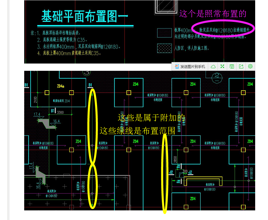

板面附加筋是柱墩范圍不拉通的。柱墩做為支座。
附加筋有板底附加筋,有板面附加筋(附加負筋)。一般是用畫線布置方法。或自定義范圍布置。
