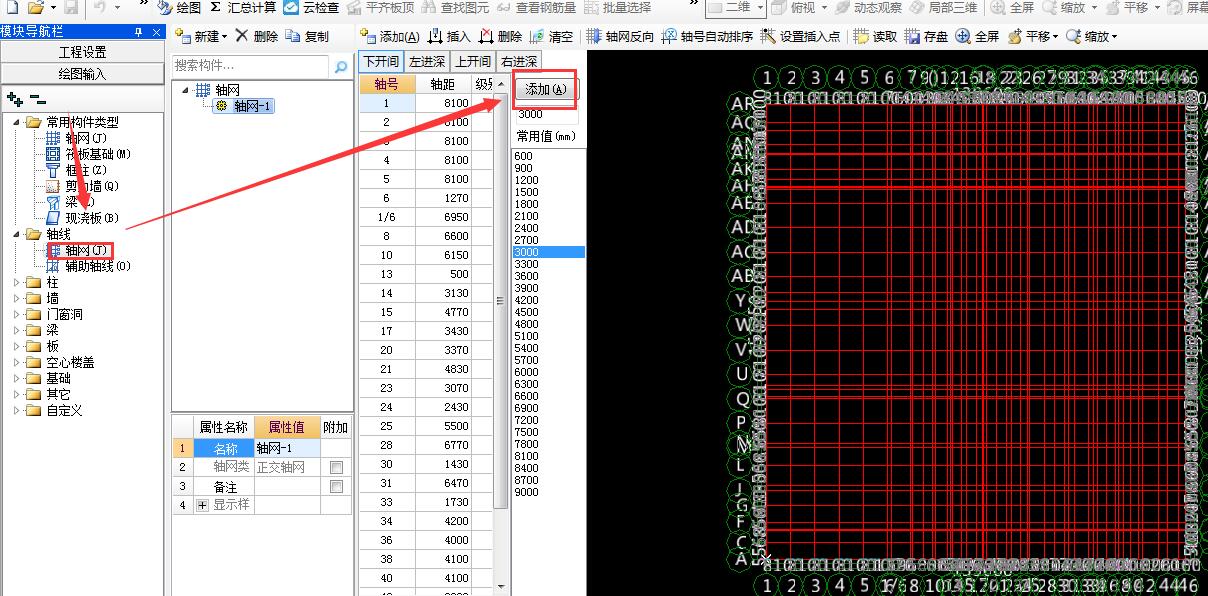

    您切換軸網的定義界面,直接添加就可以的啦

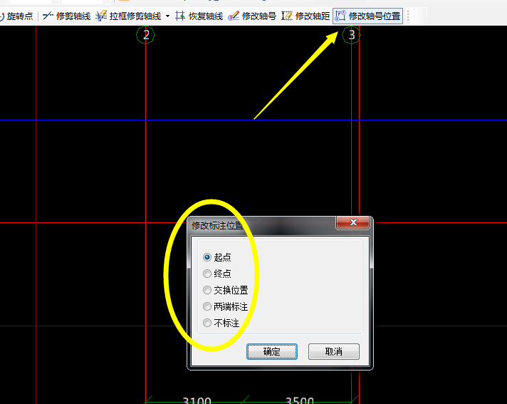

    您如果不想顯示,可以修改軸號標注的,兩端都標注也可以的

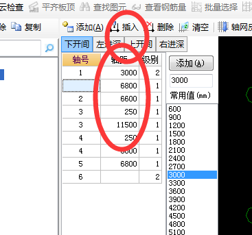

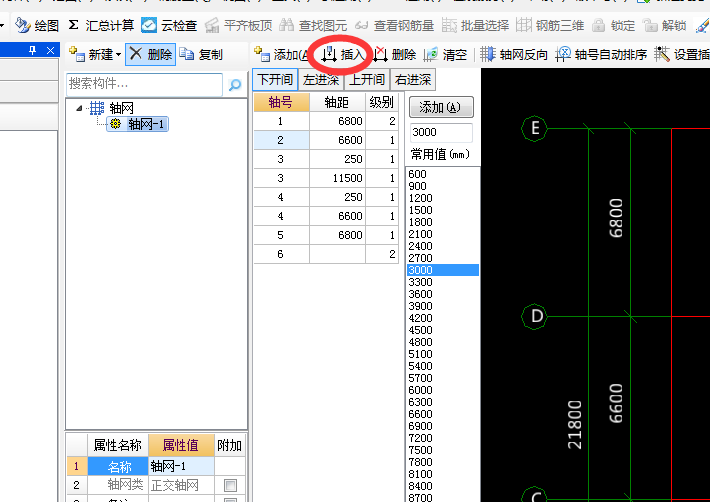

    您用插入,別用添加,就是第一了
    首層
    你把鼠標放在1上,用插入就可以的,注意你鼠標位置

    可以在在軸網的定義界面直接添加一條軸線就可以了

  • 你在繪圖界面添加的軸線都是輔助軸線,要想添加主軸線,需要切換到軸網管理截面修改軸網的。
