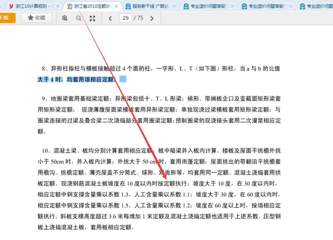

    如題!浙江10定額規(guī)定梁和板是分別計算,定額說明中只說板坡度0-10,10-30,30-60度之間的換算,沒有提到梁,坡屋面垂直于屋脊方向的斜梁和順著屋脊方向的水平梁是否需要按坡度換算?
    應(yīng)該是斜梁不需要進(jìn)行換算。
    看了你省的計算規(guī)則,確實是沒有說梁,就是是單獨(dú)說的板。看字面的意思就是沒有梁。
    你可以再好好看看!
    斜梁

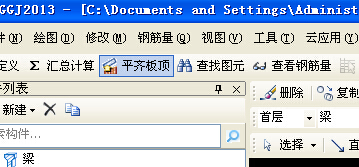

  • 肯定要的,如果斜梁不跟隨斜板一同傾斜,按板就等于離開梁的,就沒有支座了,顯然是不可能的,所以軟件為了快速處理此問題,專門開發(fā)了一個平齊板頂功能,拉框選中所有梁,點擊平齊板頂按鈕,梁就會自動的順著板傾斜了。
    坡屋面
    2016-05-19 13:36:43
  • 梁也要隨板調(diào)整坡度的,在軟件中可以使用平齊板頂?shù)墓δ?
