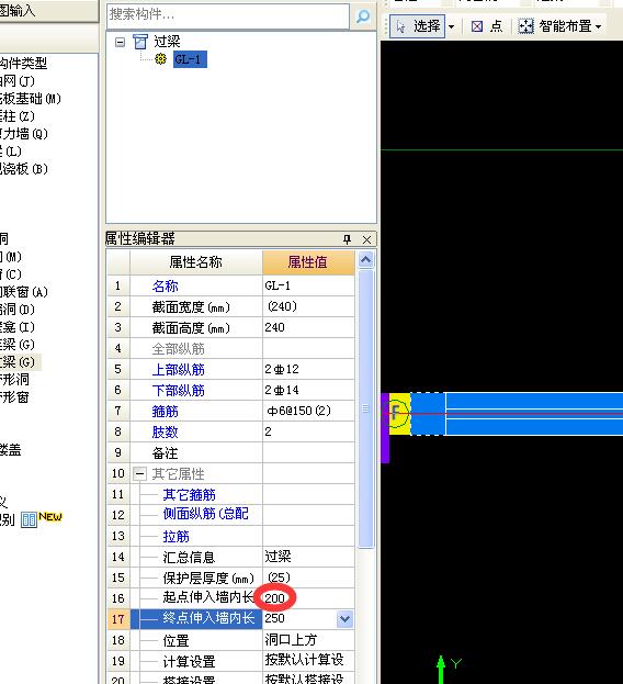

這樣首先確定門窗的位置是否正確,如果正確就是要調整過梁的擱置長度了
2016-05-15 21:30:53
過梁伸出墻外和重疊
我想請問,我的過梁表如圖所示,但是我在用鋼筋算量軟件布置過梁的時候,有些過梁伸出墻外,還有些會重疊,伸出墻外部分我知道在屬性里改長度,但減少的長度在另一端需要補加嗎?如一端伸出扣去了100,另一端需要加上100嗎?那過梁重疊部分需要在屬性里修改長度嗎?
這根過梁突出來了 怎么處理??
補充問題: 改短了會不會影響什么 會影響工程量??
