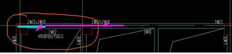

  • 用加號連在通長筋后的鋼筋的在當跨內鋼筋是通長還是非通長?
    圖集中說明:當同排縱筋有兩種直徑時,用加號“+”將兩種直徑的縱筋相連,注寫時角筋寫在前面 例:2c22+ 2c 20 表示上部只有一排鋼筋,角部2c22,中間2c20,角部的是通長筋我知道,但是中間的2c20在當跨內(注意是當跨內)應該是非通長的,但我實際建立的鋼筋模型2c20在當跨內卻是通長的???我哪里理解錯了,求指導,謝謝!
    角筋
    上部

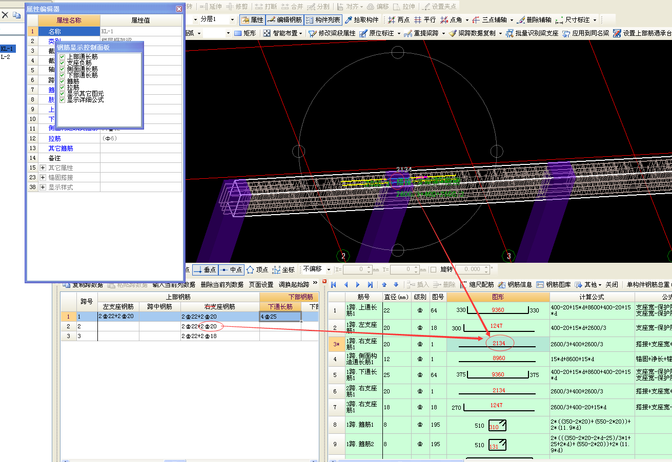

    這實際上是你沒有進行按設計要求的原位標注識別。
    2016-05-13 09:48:40
    你好:原因是你第二跨的跨度比較大,支座筋2C20連在一起算了。
