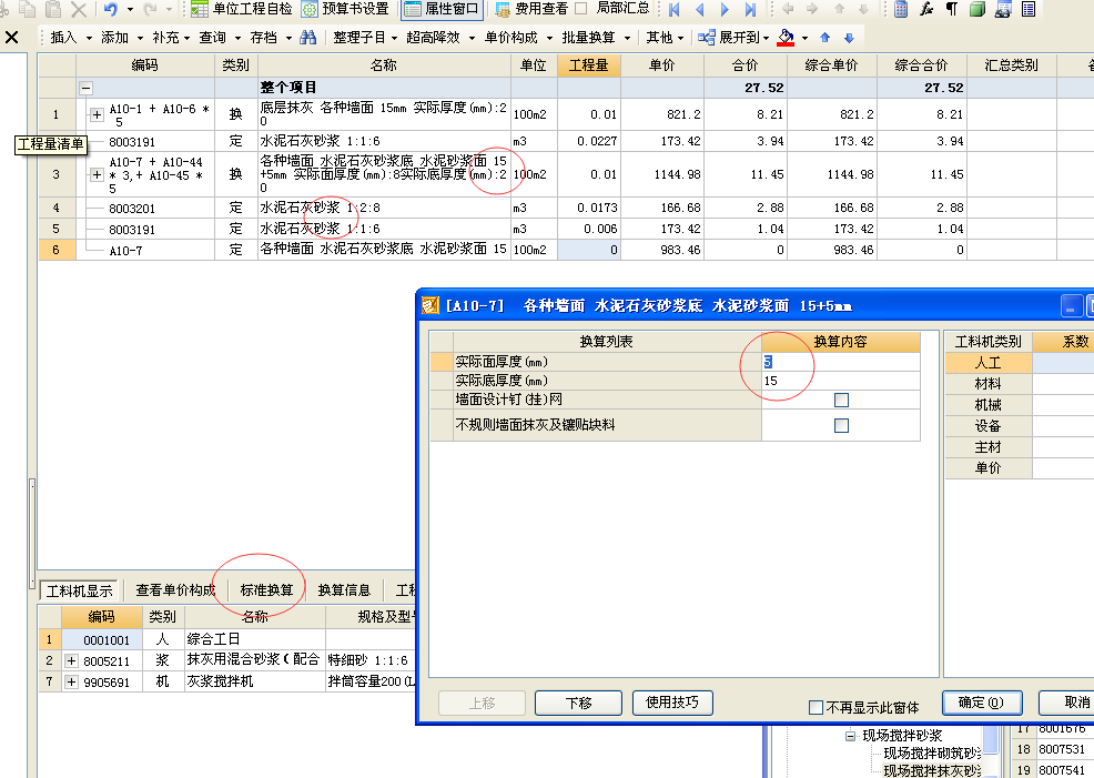

    內墻做法:20厚1:1:3 水泥石灰砂漿 請問這個內墻抹灰該套底層抹灰15厚換算成20厚,還是套一般抹灰15+5呢, 。外墻做法:20厚1:3水泥砂漿 貼磚 , 請問這個外墻抹灰該套底層抹灰15厚換算成20厚,還是套一般抹灰15+5呢。
    你好,請查看底層抹灰和一般抹灰的定額解釋及適用條件,再來分別如何套用,個人理解都應該套取一般抹灰,不過一個是水泥石灰砂漿,一個是水泥砂漿。

  • 其實都是可以的,細微差別。

  • 答:不是官方的,個人的,內墻是15+5那個。底層抹灰是15換算成20的方法。

  • 計算工程量或套價都是要按設計要求輸入,如定額的厚度與設計不同時,可以在彈出的圣誕框中做對應的設置,也可以在標準換算中設置。
    水泥石灰砂漿
