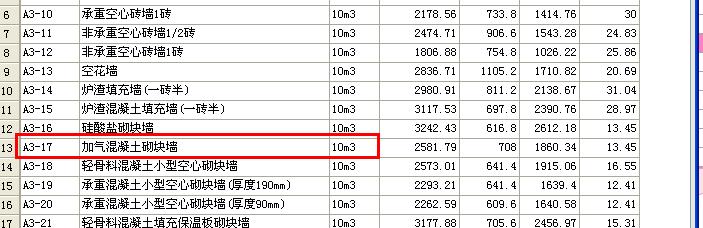

  • 你好如果我套定額子目時沒有相應的子目是應該怎么辦,比如‘墻用的是水泥蒸壓粉煤灰磚,而定額沒有這個’怎
    你好如果我套定額子目時沒有相應的子目是應該怎么辦,比如‘墻用的是水泥蒸壓粉煤灰磚,而定額沒有這個’怎么辦
    類似情況一般是選套最近似子目 酌情換算、調價完成的。
    比如你的蒸壓加氣混凝土砌塊,可以選套加氣砼砌塊子目完成的:
    套定額子目
    2016-05-11 17:42:01
  • 可以套加氣塊定額子目,調整主材價格!
    2016-05-11 22:18:02
  • 你的“水泥蒸壓粉煤灰磚”應該就是對應定額的“蒸壓加氣混凝土砌塊”,這規(guī)格是不同墻厚使用規(guī)格是不同,定額的“蒸壓灰砂磚外墻”規(guī)格是240×115×115。
    2016-05-11 16:09:29
  • 只要套用和這個磚的規(guī)格一樣的就可以的
