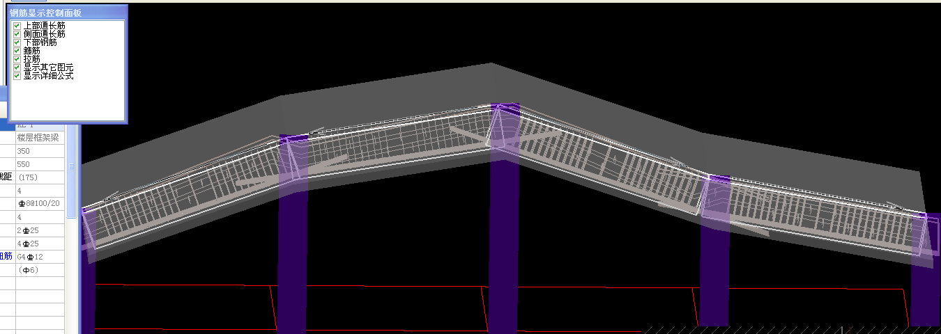

  • 請問為什么平齊板頂后梁的鋼筋會這樣
    平齊板頂
    答;從你的截圖中看,三維顯示不遠美。但是下圖中表格中數據沒有出現異常,個人認為是軟件三維顯示問題。

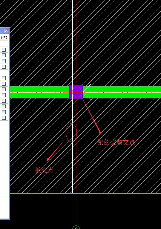

  • 這只能是自行做一下檢查,如梁與板布置時的支座點是否同一位置,如圖片1,這樣匯總計算后,鋼筋的三維就會出現不正常,圖片2。
