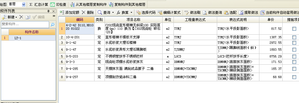

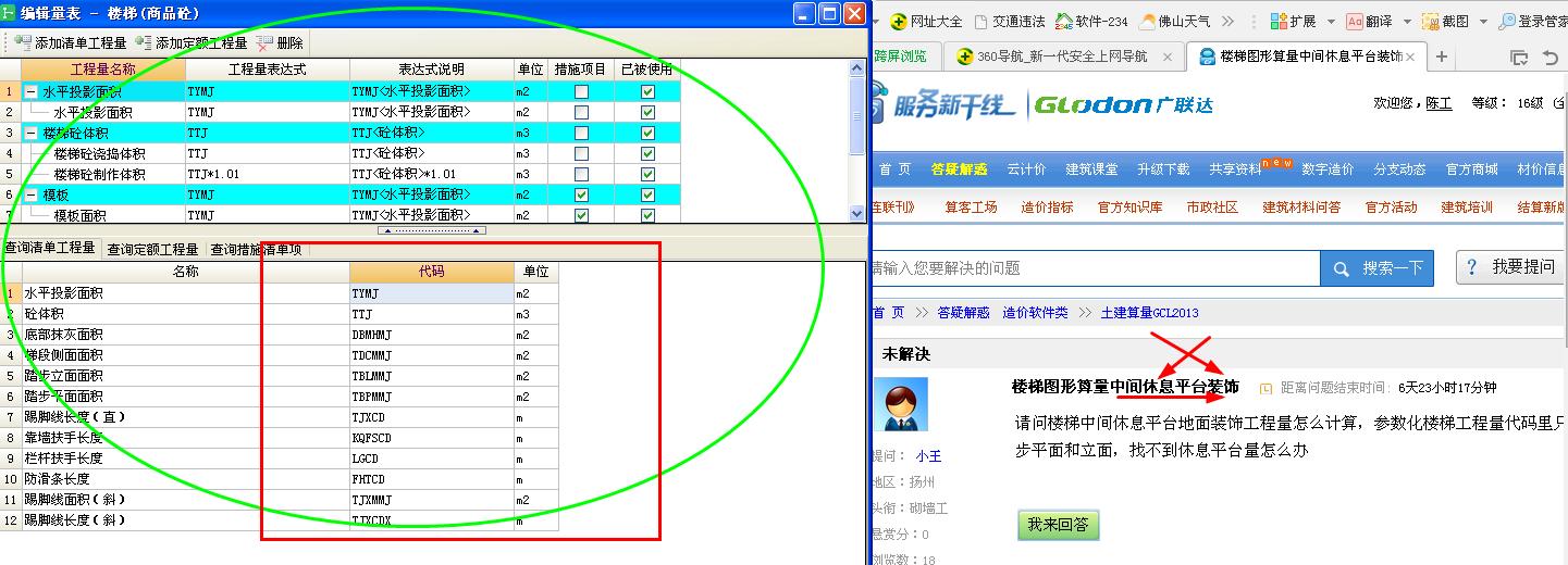

    請問樓梯中間休息平臺地面裝飾工程量怎么計算,參數化樓梯工程量代碼里只有踏步平面和立面,找不到休息平臺量怎么辦
    答:軟件中GCL2013,沒有平臺的投影代碼,手算吧。如果自己定義代碼,軟件不識的,我的版本是1325,或許你的版本可以。
    參數化

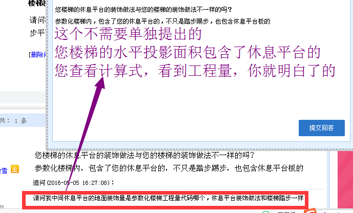

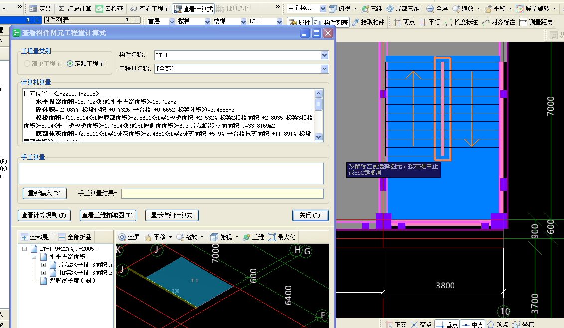

  • 您樓梯的休息平臺的裝飾做法與您的樓梯的裝飾做法不一樣的嗎?
    參數化樓梯內,包含了您的休息平臺的,不只是踏步踢步,也包含休息平臺板的
