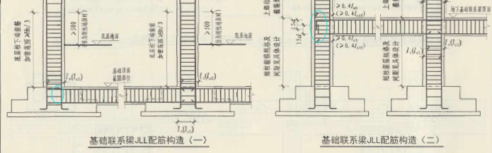

    獨立基礎先畫基礎聯系梁還是先畫柱子?如圖:如果不先畫柱子 我感覺節點找不準..但是基礎聯系梁實際上是在柱子上還是基礎上相連?

    你好:應該是先畫柱子,這樣基礎梁的支座才能識別正確。圖中的基礎聯系梁是以柱子為支座的。

    原則上是應該先繪制作為支座的構件圖元,如:先繪制框架柱,再繪制框架梁。
    你可以看一下基礎聯系梁的標高,通過標高來判斷是和基礎連接,還是和柱子連接。然后再進行繪制。
    找不準的話,把圖紙導入到軟件,描著圖繪制也是可以的,或者進行識別也是行的!
