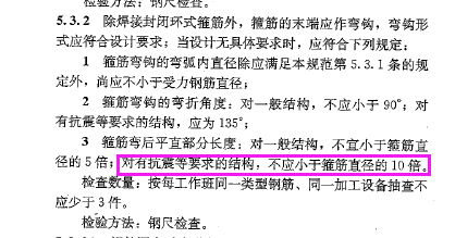

  • 工程屬于抗震要求的,構(gòu)件箍筋的平直長度都是按10D考慮計(jì)算的?
    因?yàn)橐?guī)范里明確了只要這個(gè)工程屬于抗震要求的,它的箍筋不管是抗震構(gòu)件、非抗震要求的構(gòu)件箍筋的平直長度都是按10D考慮計(jì)算的。想問下是那本規(guī)范規(guī)定的。麻煩詳細(xì)說下第幾頁。謝謝
我來答 收藏  舉報(bào)
    你好:是規(guī)范50204-2011的5.3.2。
    非抗震
    抗震構(gòu)件
    2016-05-01 09:15:30

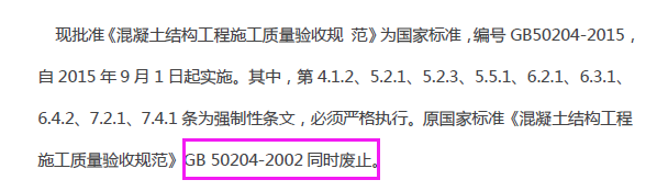

  • 您好現(xiàn)批準(zhǔn)《混凝土結(jié)構(gòu)工程施工質(zhì)量驗(yàn)收規(guī) 范》為國家標(biāo)準(zhǔn),編號(hào) GB50204-2015,
    自 2015 年 9 月 1 日起實(shí)施。其中,第 4.1.2、5.2.1、5.2.3、5.5.1、
    6.2.1、6.3.1、6.4.2、7.2.1、7.4.1 條為強(qiáng)制性條文,必須嚴(yán)格執(zhí)行。原國家標(biāo)準(zhǔn)《混凝土結(jié)構(gòu)工程施工質(zhì)量驗(yàn)收規(guī)范》GB 50204-2011 同時(shí)廢止。
    5.3.2 箍筋、拉筋的末端應(yīng)按設(shè)計(jì)要求作彎鉤,并應(yīng)符合下列規(guī)定:
    1 對(duì)一般結(jié)構(gòu)構(gòu)件,箍筋彎鉤的彎折角度不應(yīng)小于 90°,彎折后平直段
    度不應(yīng)小于箍筋直徑的 5 倍;對(duì)有抗震設(shè)防要求或設(shè)計(jì)有專門要求的
    結(jié)構(gòu)構(gòu)件,箍筋彎鉤的彎折角度不應(yīng)小于 135°,彎折后平直段長度不應(yīng)
    小于箍筋直徑的 10 倍和 75mm 兩者之中的較大值;
    2 圓形箍筋的搭接長度不應(yīng)小于其受拉錨固長度,且兩末端均應(yīng)作不小于
    135°的彎鉤,彎折后平直段長度對(duì)一般結(jié)構(gòu)構(gòu)件不應(yīng)小于箍筋直徑的 5
    倍, 對(duì)有抗震設(shè)防要求的結(jié)構(gòu)構(gòu)件不應(yīng)小于箍筋直徑的 10 倍和 75mm
    較大值;
    3 拉筋用作梁、柱復(fù)合箍筋中單肢箍筋或梁腰筋間拉結(jié)筋時(shí),兩端彎鉤的
    彎折角度均不應(yīng)小于 135°,彎折后平直段長度應(yīng)符合本條第 1 款對(duì)箍
    筋的有關(guān)規(guī)定。
    〔說明〕本條對(duì)箍筋、拉筋的彎鉤及要求做出了具體規(guī)定。第 1 款要求
    一般結(jié)構(gòu)構(gòu)件箍筋彎鉤角度不小于 90°,彎鉤平直部分長度不小于箍筋直徑的 5 倍;有抗震設(shè)防要求的結(jié)構(gòu)構(gòu)件及設(shè)計(jì)有專門要求或縱向配筋率大于 3%的柱,箍筋彎鉤角度不小于 135°,彎鉤平直部分長度不小于箍筋直徑的 10 倍和 75mm 較大值。
    2 款對(duì)圓形箍筋的搭接長度要求不小于鋼筋的錨固長度,其末端彎鉤角
    度不小于 135°,平直部分長度一般構(gòu)件為 5 倍箍筋直徑,對(duì)抗震構(gòu)件不
    小于箍筋直徑的 10 倍和 75 的較大值;
    3 款對(duì)固定鋼筋位置的拉筋要求一端作 135°彎鉤,另一端可作 90°彎鉤,彎鉤平直部分長度為拉筋直徑的 5 倍;對(duì)作箍筋的拉筋按第 1 款箍筋要求執(zhí)行。
    2016-05-01 09:58:52
