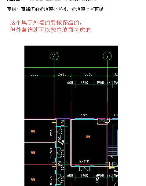

  • 如圖所示,軸線2屬于外墻么?軸線2處的墻體涂料屬于外墻還是內墻涂料,需要做外墻保溫么?
    商鋪與商鋪間的走道頂處有板,走道頂上有頂板。
    頂板

  • 如圖所示,軸線2屬于外墻,軸線2處的墻體涂料屬于外墻,需要做外墻保溫。
    2016-04-29 12:28:12
  • 答:你的截圖,軸線2,你的說明是有頂板,所以是內墻。做不做保溫按設計說明要求。
    2016-04-29 14:15:49
  • 1.根據你的描述2軸屬于內墻,墻面上做的涂料屬于內墻涂料,墻面不需要做保溫,
    2016-04-29 14:41:26
  • 屬于外墻,要做保溫
    2016-04-29 14:54:43
    答:屬于外墻按外墻計算各工程量套相應子目。
