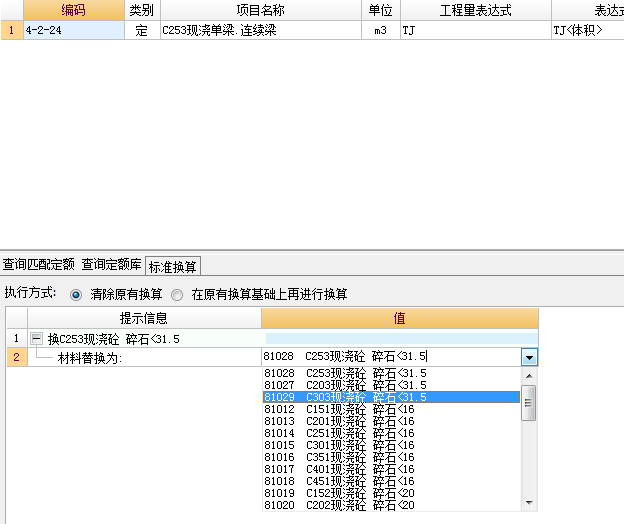

    山東定額中混凝土標號后面總是有1234,那么梁板柱這些構件分別選用哪些粒徑的啊,還是說都選擇<40的,求解答
  • 定額中混凝土標號后面總是有1234,那么梁板柱這些構件分別選用哪些粒徑的啊,還是說都選擇<40的
    沒有特殊要求,一般定額默認的均屬于<40粒徑的。
    目前定額一般不需要選擇粒徑的。
    2016-04-24 16:02:22
  • 山東定額中混凝土標號后面總是有1234,那么梁板柱這些構件分別選用哪些粒徑的啊,還是說都選擇<40的,
    ——:這個就是混凝土內石子的粒徑的
    您換算的時候,根據軟件默認的基價內的;粒徑換算
    比如梁的混凝土石子粒徑是3,那么您換算C30混凝土的時候,也要選擇3
