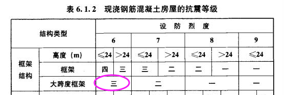

    請教各位前輩,檐高為8.3米,建筑高度為11米,設(shè)防烈度為6度,軟件里自動生成四級抗震,但是根據(jù)GB 50011-2010 建筑抗震設(shè)計規(guī)范第49頁確定大跨度應(yīng)為提高一級,因為本工程的跨度是21米,超過了18米,可以確定為大跨度,那么四級應(yīng)該為三級抗震,那么我在軟件里面應(yīng)該是按軟件生成的四級抗震,還是按規(guī)范得出的三級搞震?
    檐高
    抗震等級
    廣聯(lián)達服務(wù)新干線
    按說這樣是要按三級抗震設(shè)置的,但是三級抗震和四級抗震是一樣的,不影響工程量計算的

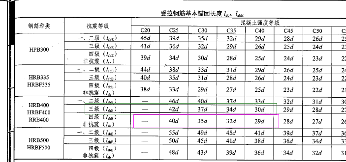

  • 你好:按照跨度的要求應(yīng)該是按三級抗震要求來定義。
    三級和四級的抗震要求,錨固和搭接的要求是不同的。
