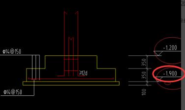

  • 結構標高和建筑標高怎么確定兩者之前的差(建筑面層高度)?
    層高
    結構標高和建筑標高它們之間的差在于樓地面面層做法厚度.從正負零向下,基礎層中一般是結構標高,以上各層才有結構和建筑標高,結構標高比建筑標高差了一個樓地面的做法厚度.你對照圖紙剖面圖中就可以看出了.

    最簡單的辦法就是根據建筑立面圖和結構圖的標高計算的
    但是看你的截圖說明的是基礎的頂標高、底標高和墊層的厚度啊,和建筑及結構標高無關的,你只需要在軟件中定義你的基礎頂標高為-1.9就可以的,墊層是要在工程量軟件中定義和計算的

  • 結構與建筑沒有標高差,都是以正負零為基礎。正負零是建筑標高,如你發的圖中-1.2、-1.9都是相對正負零而言
