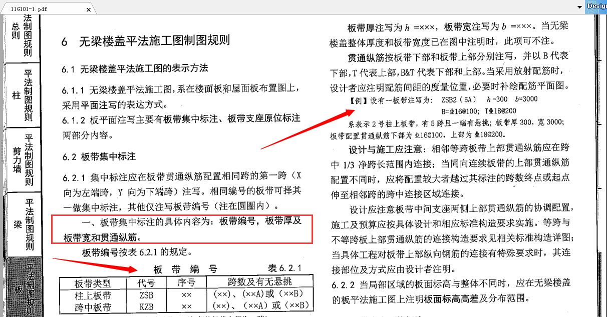

    答:下圖綠色是柱上板帶。另一色是跨中板帶。

  • 你好:
    這個(gè)在11G圖集上有說明解釋的,你自己好好看看。如下圖:
    跨中板帶
    2016-04-16 10:51:45
  • 下板帶/跨中板帶主要是用在無梁板配筋,一般柱下板帶上是近柱子兩邊各1/4處為柱下板帶,柱子跨中1/2跨中板帶;一般設(shè)計(jì)圖紙上都有配筋和板帶寬度,柱下板帶比跨中板帶的配筋要大,柱下板帶底部非貫通筋的根數(shù)是∶柱下板帶寬度/間距+1,跨中板帶底部非貫通筋的根數(shù)是為:跨中板帶寬度 / 間距 - 1

  • 什么是柱下板帶,什么是跨中板帶???
    柱下板帶跨中板帶是根據(jù)位置來說的,柱下板帶就是位于柱子上方的板帶,跨中板帶就是位置跨中間位置的板帶.

  • 你好:柱上板帶是柱子上(軸線)的板帶。跨中板帶是跨中部位的板帶。

  • 廣聯(lián)達(dá)服務(wù)新干線
    如圖所示
