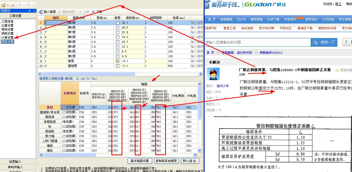

    廣聯(lián)達鋼筋算量,與圖集11G101-1,53頁中受拉鋼筋錨固長度修正系數(shù)一項中,帶肋鋼筋公稱直徑大于25為1.10時,在廣聯(lián)達鋼筋算量中是否已經(jīng)考慮,或應(yīng)該怎么設(shè)置
    鋼筋公稱直徑
    答:下圖廣聯(lián)達樓層設(shè)置中錨固,/號后面的是大于25直徑鋼筋的數(shù)據(jù)。
    修正系數(shù)
    2016-04-09 20:17:20
  • 已經(jīng)考慮了!自己不用另外設(shè)置!如果你不信,你可以去看看視頻教學(xué)!
    2016-04-09 17:35:05
  • 這個軟件內(nèi)置就是已經(jīng)考慮的,只要你正確設(shè)置鋼筋型號、抗震等級、砼強度軟件就會按照圖集要求的計算搭接錨固的
