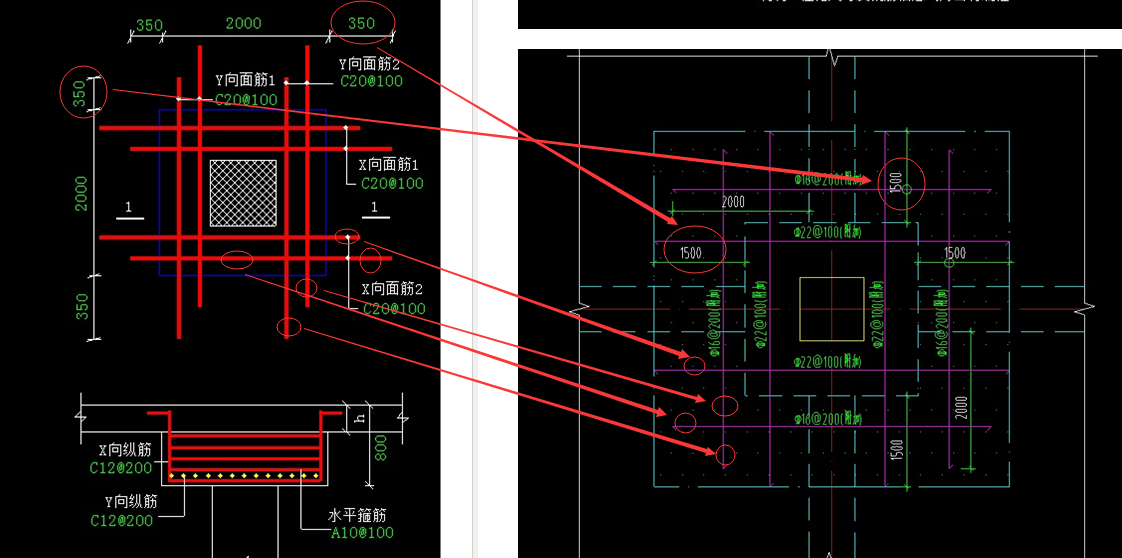

    1. 如圖所示,柱帽大樣圖中的附加筋在軟件里面怎么輸入? 這種屬于柱帽面筋還是柱帽附加筋?圖示四周為C22@100和C16@200各1根,而軟件示意是四周每2各都一樣的? 2. 面筋在柱帽外布置幾根?

    咋我的鋼筋抽樣就沒有你柱帽參數構件的上平面,就我目前的軟件,對你下圖片的設計要求也只能是自定義范圍的布置。如果你確定有你的參數構件,圖片的布置供你參考。
