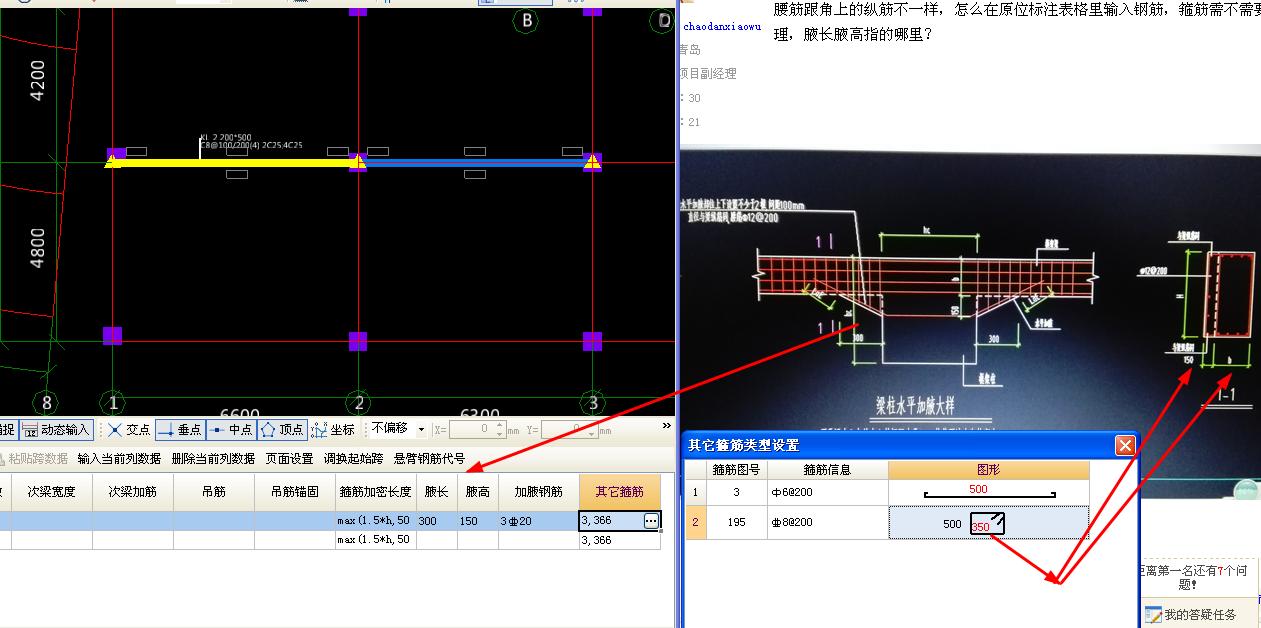

  • 這種的梁加腋在鋼筋軟件中如何輸入
    腰筋跟角上的縱筋不一樣,怎么在原位標注表格里輸入鋼筋,箍筋需不需要作處理,腋長腋高指的哪里?
    原位標注表格

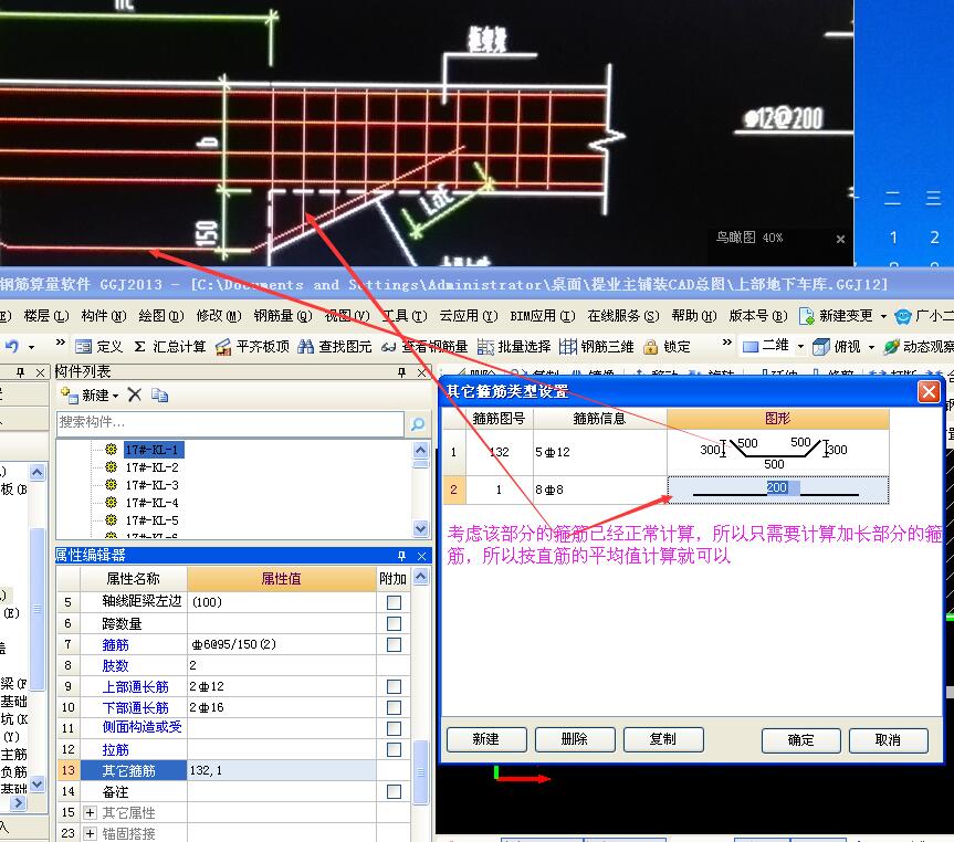

    水平加腋的鋼筋在軟件中不能直接輸入的,只能單構件,或者在其他鋼筋中處理,
    鋼筋軟件
     你的加腋寬度為150,按4根計算,所以平均加長為150/2=75,上下各4根在計算上左右兩側共計需要增加16根75mm長的直箍筋,元寶筋(132號)就需要你根據柱及錨固等要求計算尺寸了

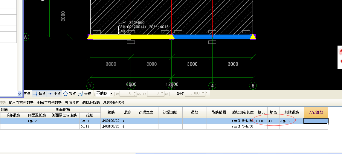

    如果是底部加腋可以在原位標注表格中輸入的

  • 在對梁進行原位標注識別時,在相應的跨中輸入。

  • 腰筋跟角上的縱筋不一樣,怎么在原位標注表格里輸入鋼筋,箍筋需不需要作處理,腋長腋高指的哪里?
    答:不一樣的,在其它箍筋中輸入,箍筋要加寬。腋長度是平水距離,300。腋高是垂直高度,150。

  • 可以在其他鋼筋中輸入
