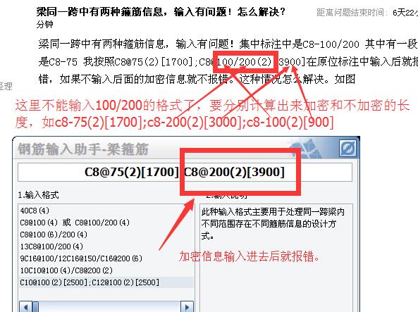

    梁同一跨中有兩種箍筋信息,輸入有問題! 集中標注中是C8-100/200 其中有一段是C8-75 我按照C8@75(2)[1700];C8@100/200(2)[3900]在原位標注中輸入后就報錯,如果不輸入后面的加密信息就不報錯。這種情況怎么解決。如圖
    集中標注
    原位標注

  • 像這樣的箍筋間距不同的
    就不能再輸入加密區,非加密區的箍筋了
    要自己計算出100間距的長度,200間距的長度,再分別輸入的
    不能用100/200來輸入的
