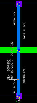

  • 交叉點梁默認支座,就按著默認兩跨進行輸入,查看縱向長度,是通過計算的,在支座處沒有斷開彎錨,應該是對的,輸入原位標注即可。

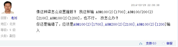

  • 像這種梁怎么設置箍筋? 我這樣輸 A8@100(2)[1700];A8@100/200(2)[2100];A8@100(2)[1200],也不行。 改怎么辦?
    你還是輸錯了,應該是A8@100(2)[1700];A8@200(2)[2100];A8@100(2)[1200]輸入
