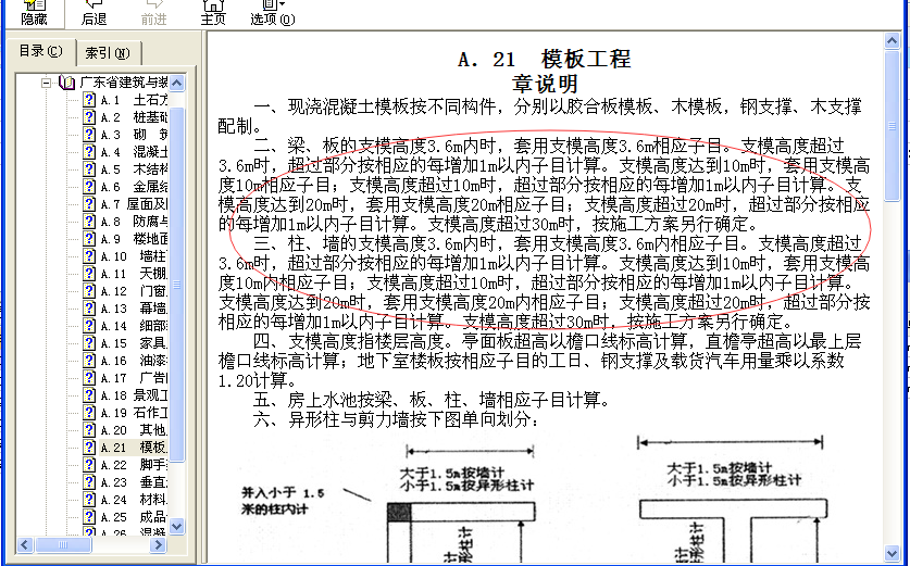

    廣東定額當(dāng)樓層的層高超過3.6時(shí),才可以計(jì)算柱、梁、板模板的超高費(fèi)用,并不是你所列的4.5米、或5.0米,另外超高是按實(shí)際的層高計(jì)算,對(duì)于室內(nèi)外的高差是不能列入超高范圍計(jì)算的。
    1、對(duì)于柱模板的超高是計(jì)算3.6米以上部位的工程量,及(4.8-3.6)*0.4*5=2.4平方,層高8.0米的計(jì)算也是一樣的,及(8.0-3.6)*0.4*5=8.8平方;
    2、板模板工程量的計(jì)算,是扣減梁、柱頭、剪力墻后的凈空面積計(jì)算;
    3、也是層高超過3.6米時(shí)就可以計(jì)算超高。

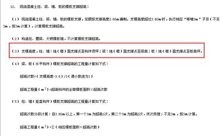

  • 1.結(jié)構(gòu)圖中一層層高為4.8,室外地坪為-0.3,那么加起來就是5.1,廣東定額規(guī)定柱高度超過4.5,就要計(jì)算超高,那么0.5*0.5的柱其超高模板量是不是柱周長*(5.1-4.5)?
    這個(gè)不能以室外地坪計(jì)算的,應(yīng)該是以室內(nèi)地坪計(jì)算超高的,你這個(gè)按4.8計(jì)算超高,超高面積是柱周長*(4.8-4.5)
    2.如果該柱的高度為8米,那么超高量要怎么算?是不是柱周長*(8-4.5)?
     3.關(guān)于板的超高,實(shí)在無法理解,如一層高8米,那么板的高度是不是其投影面積?
    層高8米,板的全面積均為超高面積
    4.關(guān)于梁的超高,廣東規(guī)定梁超過5米,計(jì)要計(jì)算超高,那么梁的超高又該怎么算?求大神舉個(gè)例子,書上實(shí)在看不懂呀?
    梁和板一樣,層高超高了,就是全部模板面積全部計(jì)算超高面積,只有柱因?yàn)橛胁糠謮蛄顺?,部分不夠,才要區(qū)分高度的
