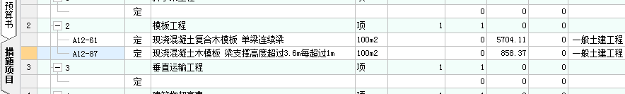

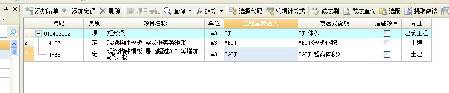

    計算規則不用修改,套A21-32(梁支模高度超3.6米 每增加1米)子目,工程量代碼應該選擇“模板面積(支模高度3.6~10M)”代碼(MBMJ10N),實際超高=6.4-3.6=2.8米,應該按三個超高層,可以將定額子目乘以系數3,也可以定額子目不乘系數,將工程量乘以3的。

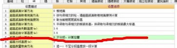

  • 首先   在圖形軟件中點擊模塊導航欄中的計算設置
    在左側點擊梁
    修改超高分段計算方法
    如下圖
    梁高
    板超高
    確保工程量正確  在套定額
    打開計價
    在分部分項(也就是預算書)中現澆混凝土梁
    在措施項目中套模板

  • 我是陜西省的,定額規定:現澆鋼筋混凝土模板子目,層高是按3.6m考慮的 (包括3.6m)。建筑設計層高超過3.6m時,計算超高支模增加消耗量子目,梁、板合并套用梁板超高子目,墻、柱合并套用墻柱超高子目。超高支模增加消耗量子目不適用于欄板、挑沿、天溝、樓梯及構筑物類構件。
